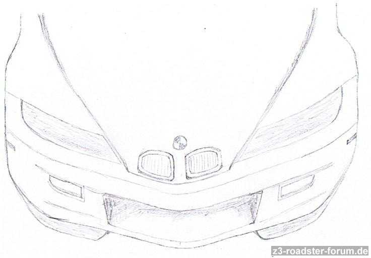

Beitragvon KingKale » 19.02.2010 22:23
Hab jetzt mal schnell eine Skizze gemacht, wie ich mir die Flipper vorstellen würde, was meint ihr dazu?

Beitragvon nano » 19.02.2010 22:44
KingKale hat geschrieben:Hab jetzt mal schnell eine Skizze gemacht, wie ich mir die Flipper vorstellen würde, was meint ihr dazu?
kauf dir doch die von schnitzer und feil sie dir zurecht... so anders sehen deine auch nicht aus...

Re: Frontlipper selber anfertigen?
Beitragvon z3-780 » 20.02.2010 09:10
nano hat geschrieben:
Oder gleich ne M-Schürze dranmachen, da gibt es auch keine Probleme mit dem TüV.
Bis auf die Nebelscheinwerfer entspricht sie doch deiner Vorstellung.Aber da kann man ja dann Kugelscheinwerfer einbauen.
Gruß Hans
