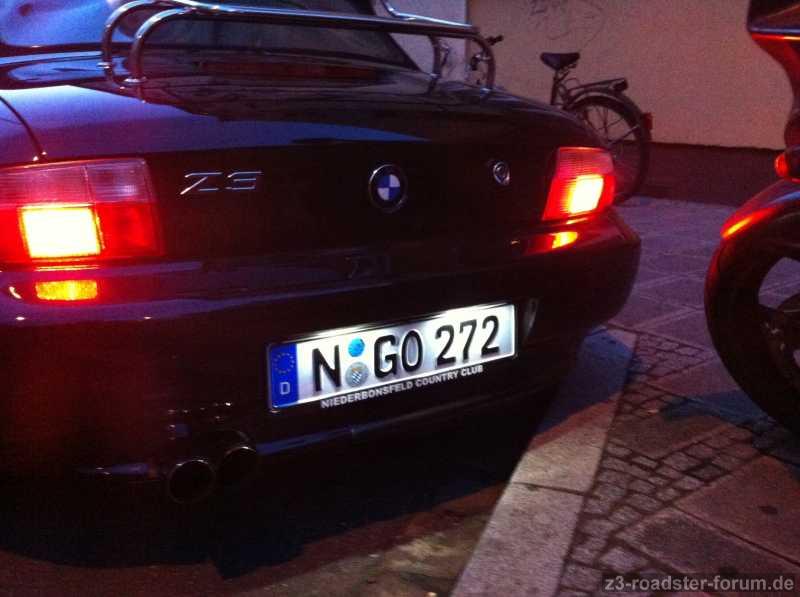

Beitragvon joe612 » 04.05.2012 21:28
So sieht es aus mit softiten von blauertacho4u:
[ externes Bild ]
ich mag es!!! Und bislang hat sich niemand dran gestört, fahre schon 2-3 Jahre so :thumpsup:

Beitragvon dd3ji » 05.05.2012 07:19
joe612 hat geschrieben:So sieht es aus mit softiten von blauertacho4u:
Hast Du mal bitte einen Link und wieviel Kelvin haben die auf dem Bild ?
Was macht das Warnsystem Leuchtenausfall oder gibt es die mit Widerständen damit keine Fehlermeldung kommt ?

Beitragvon joe612 » 05.05.2012 09:06
http://www.ebay.de/itm/LED-Kennzeichenl ... 2c6070cdc9
habe keine Probleme damit...einfach alte Glühbirne raus, SMD rein (Polung beachten), fertig...

Beitragvon dd3ji » 05.05.2012 11:21
Liegt vielleicht daran das Dein 97er kein CheckControl hat ?
Der Link sagt, das man dann andere benötigt um den CANBUS zu bedienen....
