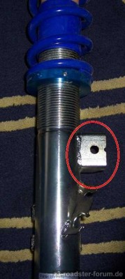

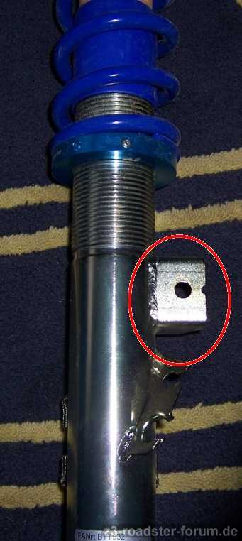

Habe heute mein Gewindefahrwerk ausgepackt. Dabei ist mir aufgefallen, dass an den VA-Dämpfern eine zusätliche Aufnahme existiert ( siehe Bild !! ). Ist das die Aufnahme für die Z3 M /E36 M Stabilisatoren bzw. Koppelstangen? ( Was ja total genial wäre, da ich dann umrüste ) Oder steh ich irgendwie auf dem Schlauch? In der Anleitung steht davon nichts.

Also ich hab diese Aufnahme nicht dran KP wozu die da ist. Eventuell verbaut AP die Dämpfer noch bei anderen Modellen und die benötigen diese Aufnahme

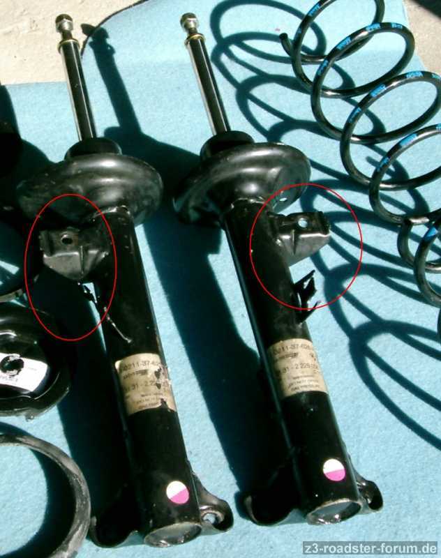

Also ich habe die Aufnahme an meinen alten Stoßdämpfern definitiv nicht ( M-Technik Dämpfer ).
Inzwischen weiß ich aber, dass AP wieder eine neue Version von den Z3 Fahrwerken auf den Markt hat, die jetzt mit den Aufnahmen für die M3 Koppelstangen/Stabi ausgerüstet sind. Bin total happy, jetzt kann ich sogar die M Stabis fahren ( haben den Vorteil direkt am Federbein montiert zu sein ). Das macht das Fahrwerk immer besser :2thumpsup: . Ist ja als Zusatzinfo eventuell von Interesse. Jetzt weiß ich auch was der Typ auf der Messe gemeint hat mit verschiedenen Revisionen ( was das DTS wohl nicht hat ).
Am Anhang nochmal die Stoßdämfer von einen E36 M3 zum Vergleich.
