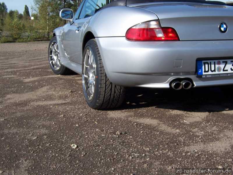

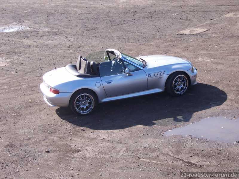

Beitragvon Speedranger » 06.12.2009 09:32
dergizzle hat geschrieben:Hat wer Bilder von der Kombi?
ICH :wink:
Einmal von hinten ( 255/35R18 ) und als Totale.
Die Kombi fährt sich super in Vergleich zu orginalen 225/45 17 und 245/40 17, hab keine Verschlechterung spüren können.

Beitragvon dergizzle » 06.12.2009 11:18
Ah, danke schonmal. Hast vll. noch ein Bild direkt von hinten? Würd gerne mal den "Breiteneindruck" der Hinterreifen sehen. Was für Felgendimensionen (Breite, ET) hast du drauf? :D
