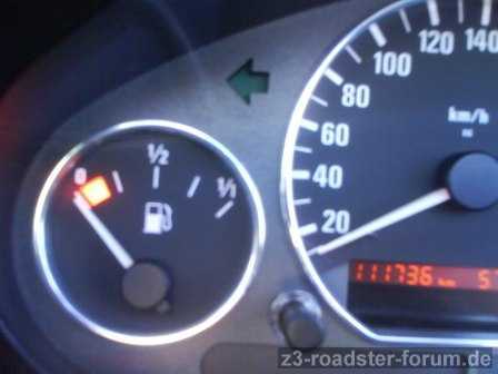

Beitragvon PfAndy » 02.12.2009 15:04
Vielleicht traust du dich auch nicht das volle Potential des Tanks auszuschöpfen.
Auf dem Bild unten kann man immer noch fahren und ~48l tanken.

Beitragvon Sperre » 02.12.2009 17:33
Die Tankanzeige geht im unteren Bereich völlig falsch.
Ich habe nach BC eine Rest-km-Anzeige von 0 gehabt und trotzdem nur 45L tanken können.
Aber dann tankt man wirklich frühzeitig.
Wer hat denn schon mal wirklich den Tank leergefahren?

Beitragvon Speedranger » 02.12.2009 17:40
Mir ist auch schon aufgefallen, dass meine Tankanzeige teilweise nach dem Mond geht. Manchmal ist die schon im tief roten Bereich und ich tanke das Gleiche als wenn die Nadel teilweise noch auf dem 1/4 Strich steht. Laut BC könnte ich aber noch um die 60-80km fahren.
Ist eher ein Schätz- als ein Messinstrument

Beitragvon sniper » 02.12.2009 17:50
wenn bei mir die rote lampe angeht, sind bis jetzt immer mindestens noch 5 - 7 liter drin gewesen...
aber sie tanzt und schwankt schon ziemlich... ich hab mir angewöhnt, ab 500 km laufleistung die nächste tankstelle an zufahren... ob die leuchte an ist oder nicht...
so ist man immer au der sicheren seite...

Beitragvon capefear » 02.12.2009 19:38
Bei mir ists relativ genau.
Rote Lampe bedeutet meist noch 8Liter.
Schwankungen siet man extrem beim Bergfahren... Zum Beispiel Pässe.
Den Berg rauf, da fällt die Nadel.
Dann den Berg runter, da steigt die Nadel wieder.
Ich tanke meist um die 40-45Liter im Durchschnitt... Hab zum Leerfahren zu schlechte Nerven! :mrgreen:

Beitragvon Hamed » 02.12.2009 23:21
Hum vielen dank für die Antworten! Kann mich nur nicht dran errinern dass ich mal über 55 Euro getankt habe bei 1,28. Hatten Ihn aber auch noch nie so leer wie auf dem Bild! 51 Liter da bin ich mal gespannt.
