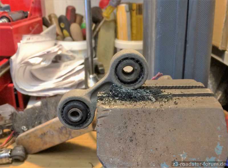

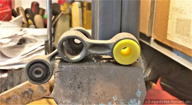

Hat jemand einen Tipp wie man die Gummireste von den Lagern aus den Pendelstützen rauskriegt? Die scheinen ja keinen Metallring außen zu haben, oder doch? Will auf PU umrüsten.

soweit in Erinnerung sind die eingegossen rausschneiden und die Reste entfernen schleifen oder ähnliches

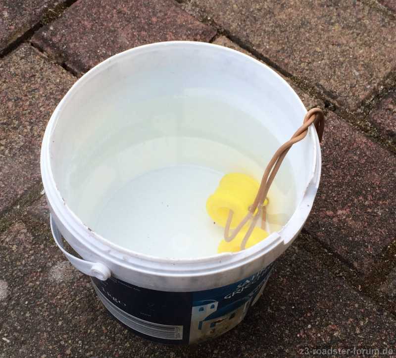

Ich habe es mit einer lochsäge rausgeschnitten :idea:
In heisses wasser hängen...

Bei mir sieht es gerade so aus:
