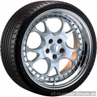

Hallo
mal wieder das Thema Felgen.
Bin seit Stunden, was sag ich, Tagen auf der Suche nach der richtigen Felge. Habe ja in einem anderen Beitrag Euch mein Problem geschildert, dass ich die M-Felge habe, die ja für den 2.8 nicht zulässig ist.
Mir gefallen die o.g. Felge(n) (ist ja die gleiche, oder?) ganz gut, nur weiss ich nicht welche Breite die richtige ist.
Laut RH gibt es die ZW3 für den Z3 in 8x17 ET 30 oder 35 vorn und 8,5x17 ET 28 hinten incl. Adapterplatten (gibt es die eigentlich in verschiedenen Stärken?) bei Rondell die 0082 in 8x17 ET 35 vorn und 9x17 ET 40 hinten.
Hat jemand Erfahrung mit diesen Felgen?
Ich möchte gern hinten wieder ein schönes breites Tiefbett haben.
Ich will auch gern meine noch guten Reifen, vorn 225 und hinten 245 weiterfahren. Welche Felgenbreite ist dafür am besten geeignet? Ich gleube bei 10 Zoll, was ja manche auch fahren, wird der Reifen ziemlich breit, sprich die Flanken sind dann schräg. Wie wirkt sich das aufs Fahrverhalten auf?
Mir ist im Übrigen das Fahrverhalten auch sehr wichtig, nicht nur die Optik. Ich such den besten Kompromiss.
Danke euch im Vorraus.
Gruss, Thomas

Re: RH ZW3, Rondell 0082, R.O.D 0082 - welche Felge?
Beitragvon Medi0705 » 03.11.2009 13:41
Ist keiner hier, der das Thema liest und mir weiterhelfen kann?
ich habe mich jetzt doch ziemlich in die RH ZW3 verliebt, wobei ich meine M-Felgen unschlagbar finde, nur ist da halt das Problem mit der ET von 8mm.
Oder weiss jemand noch eine andere schöne 17 Zoll Tiefbettfelge?
Bin da noch nicht festgelegt, eher hin und hergerissen.
die RH ZW1 Cup oder die ähnliche Felge von Rondell (Typ 0067) gefallen mir auch ganz gut.
Hat jemand diese Felgen montiert? könnt ihr mir Bilder zeigen?
Die Bilder im Netz, die ich gefunden habe, sind nicht representativ für meine gewünschte Felgengröße. Was ist an Felgenbreite sinnvoll?
Bitte schreibt mir mal zurück. Ich bin irgendwie planlos. Zum Glück ist jetzt Winter, da hab ich viiiiiiel Zeit.......
Bis bald
Thomas
Beitragvon Medi0705 » 03.11.2009 18:09
Danke für die Info.
Ist die Qualität bei Rondell besser? Ist ja eigentlich billiger, aber deshalb kann ja trotzdem die Quali stimmen.
Kennst Du jemanden, der die Rondell fährt? Gibt es Bilder?
Vom Design gefällt mir auch die 0067, ähnlich der ZW1 Cup von RH.
Beitragvon Medi0705 » 03.11.2009 18:24
Ich hätte auch gern das Felgenkreuz in schwarz. Das gibt es bei RH zu kaufen. Bei rondell muss man das noch lackieren lassen.
Kennt jemand einen in der Nähe Stuttgart/Ludwigsburg, der das günstig und v.a. gut macht?
Gruss, Thomas

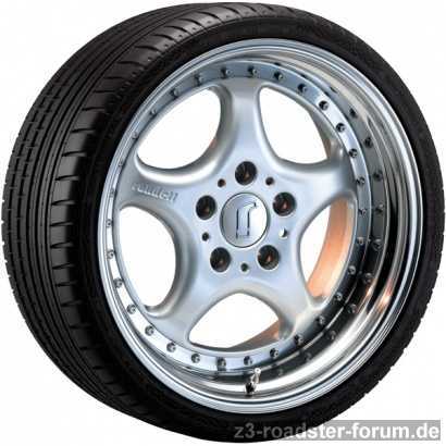

Beitragvon Medi0705 » 04.11.2009 09:45
Gilt das auch für die 2-teiligen Felgen 0082 und0067 von Rondell?
Das Problem bei den RH war ja wohl der äußere Felgenring, welcher sich verformt hat. Ist das ein generelles Problem bei den Mehrteiligen?
Die Rondell sehen schon echt gut aus, zumindest im Konfigurator bei Rondell bzw. ROD. Es sind auch die einzigen Felgen, wo ich auf der Homepage ein Tiefbettmaß gefunden habe. bei der 9 Zoll sin des 70 mm bei der 8 Zoll 45mm. Je länger ich mir die beiden anschaue, favorisiere ich mehr die 0067.
Einfach, klassisch - passt gut zum Z3.
Brauche dann nur noch Distanzscheiben für hinten, weil ja die Kotflügel gezogen wurden, wobei ganz so weit wie die M-Felge müssen die Räder nicht rausstehen. Werde dann wohl 20 oder 25mm Distanzscheiben nehmen, entspricht ET von insgesamt 20 bzw. 15 hinten.
Jetzt muss ich nur noch ein günstiges Angebot finden.
So, das wärs für jetzt - so paar freie Tage sind echt genial. Leider muß der Zetti ja parken.
Bis bald, und immer schön anworten...
PS: Damit ihr auch mal seht, von was ich die ganze Zeit schreibe, zwei Bilder:
