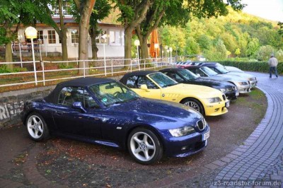

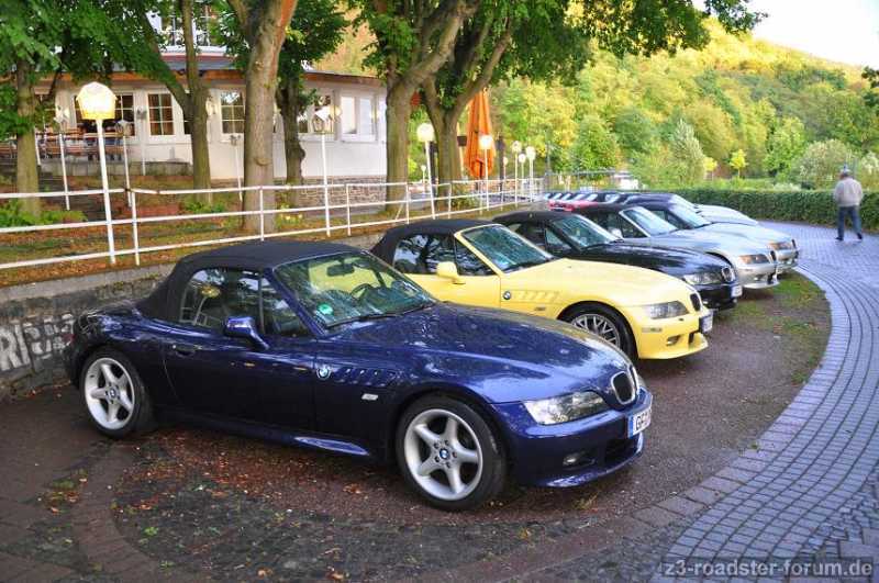

Beitragvon zettdrei11 » 02.11.2009 23:43
im Vordergrund der Blaue ist Patricks - schöne Fotos von seinem ZZZ habe ich :mrgreen:

Beitragvon bartagame10 » 03.11.2009 08:52
Patrick wenn du ihn so viel tiefer gelegt hast, wieviel Bodenfreiheit hast du dann noch? Ich mein wenn ich meinen so viel tiefer lege weiss ich nicht ob ich bei uns beim TÜV durchkomme (Österreich) bei uns muss es mindestens 12cm Bodenfreiheit sein. :enraged:

Beitragvon Patrick1985 » 03.11.2009 15:48
Auf dem Bild von Dirk ist er noch ca 70mm tiefer. Also Bodenfreiheit von ca 12 cm hab ich grad noch so (am Unterfahrschutz) Tüv sollte da eigentlich kein problem sein. Auch bei euch Ösis nicht^^
