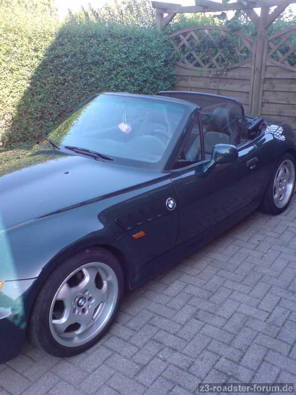

ich habe ja nun neue Felgen, allerdings würde mich interessieren, was das für welche sind?
haben eine et von 35.
hier das bild.
[ externes Bild ]
vielen dank für die antworten
Welche Reifen sollt eman fahrne um nicht allzu heftig auf spurrillen zu reagieren? jetzt läuft er wohin er auch will.
Die Felgen sind optisch nicht mehr die schönsten, deshalb wollte ich diese hochglanzverdichten, ich denke das sollte schick aussehen. Hat jemand damit erfahrung?

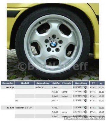

Sehen genauso aus wie die Styling23, aber eben die ET passt nicht. Daher kann es nur ein Nachbau (von wem auch immer) sein.
Ganz sicher, dass die ET-Angabe von dir stimmt? Weil sie gab es auch für den Z3 und da macht es dann wenig Sinn, extra nach einer Kopie zu suchen.
EDIT aufgrund weiterem Posting: Ok, dann ist es die Styling23 :D

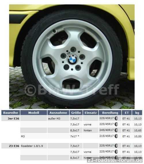

Hier ein Bild von der Styling23 incl. weiterer Angaben zu Breiten, ETs etc. (Quelle: Felgenkatalog von www.bmw-treff.de)
