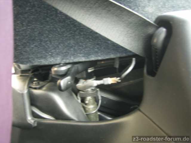

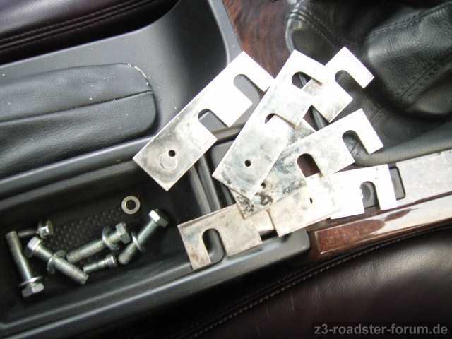

Habe mir mit Hilfe die Fotos mal Gedanken gemacht. Muss es aber noch ausprobieren.
Denke mit den Unterlegscheiben und den Schreiben wird das Dach hinten befestigt. Der Hebel dient wohl dazu es nochmals etwas fester zu spannen.
probiere es am Nachmittag mal aus und berichte.

Problem denke ich gelöst. Das Hardtop hat vier Innengewinde hinten, welche mittels der Schrauben mit den Hebeln festgeschraubt werden. Der Hebel spannt dies dann nach.
Ist nur saublöd weil man nicht direkt drankommt und keine Nuss aufsetzen kann. Dauert also eine weile mit dem Schraubenschlüssel, da man nicht wirklich viel drehen kann. Das Finden der Löcher war auch sauig ;-)
Ach ja, natürlich muss man es vorne ja auch noch festschrauben. Innensechskant.
Die Metallscheiben sind wohl als eine Art Unterlegscheibe gedacht gewesen um weniger Schraubenweg zu haben. Sind also Blödsinn, es sei den man muss evtl etwas ausgleichen, würde dann aber Unterlegscheiben bevorzugen.

Nachdem ich es bei der Sichtkontrolle schon vermutet hatte, ist es auch wirklich so. Das Hardtop sitzt scheinbar vorne zu tief, sprich die Dichtungen sind nicht bündig mit der A-Säule und bei Regen läuft dort auf beiden Seiten das Wasser rein :enraged:
Frage mich nun ob die Unterlegscheiben irgendwie vorne oder sonst wo zum ausgleichen gedacht sind, um zu verhindern dass das Dach zu tief sitzt.
