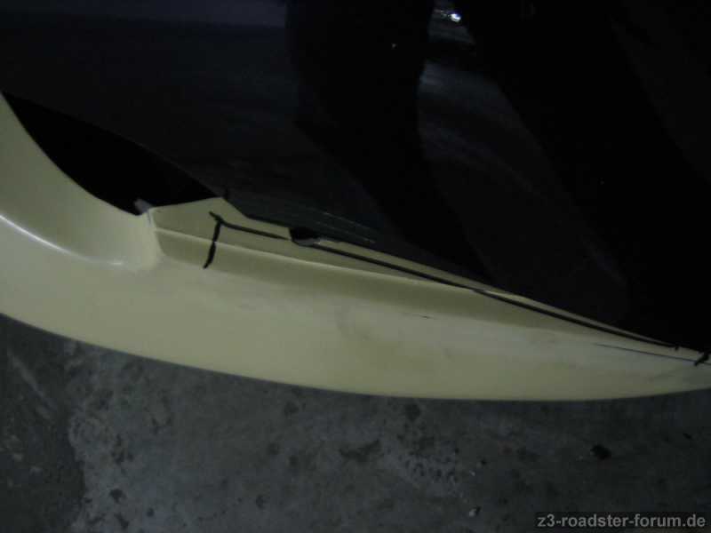

Beitragvon Gilchinger » 04.10.2009 15:18
Da widerspreche ich Dir Pat.
Eine Heckstange von einem Facelift passt zwar von den Halterungen her an den Ur Z3 mit breitem Hintern, aber der Übergang von Stange zu Kotflügel passt nicht, weil die Kotflügel vom Facelift nach hinten steiler abfallen.
Baust Du nun eine Faceliftstange an einen Ur Z3 mit breitem Hintern, bekommst Du am Übergang eine Kante. Die Rundung der Heckleuchten passt auch nicht.
Im Anhang ein Bild, wie der Übergang von Faceliftstange auf Ur Z3 Breitarschkotflügel ohne Anpassung aussehen würde.
Das Bild hat mein Sohnemann im Grillfestforum gefunden, hoffe es geht in Ordnung.

Beitragvon Kleppe69 » 06.10.2009 10:13
Hi,
@ Gilchinger: da ich ja Motorumbau inkl. breitere Achse vom 2,8l übernehme und auf Breitpo umbaue, muss ich mich von meinem derzeitigem SRS Heck verabschieden, leider! Hab bei SRS schon angefragt, die planen zwar die Schürze auch für den Breitpo, kann aber noch lange dauern :(
Daher bleibt mir nicht viel übrig, bzw. gefällt mir die Lumma am besten, oder die Zeemax, aber die ist auch abartig teuer, genau wie die NTC. Ich sehe es nicht ein für eine GFK-Heckschürze 500 Euro und mehr zu löhnen, nur weils für den ZZZ ist. GFK für E36 bekommt man für lächerliches Geld hinterher geworfen, und für den ZZZ wollen die gleich das doppelte (wegen geringeren Absatzzahlen oder Exclusivität usw.) Ich halte ohnehin nicht viel von GFK, im Karosseriebereich wesentlich schlechter wie ABS.
Naja ich will mich ja nicht aufregen :enraged:
Ich habe Bilder vom Umbau der FL-Lumma ans VFL Heck bekommen, ist ne häßliche Arbeit, aber macht halt individuell :thumpsup:
