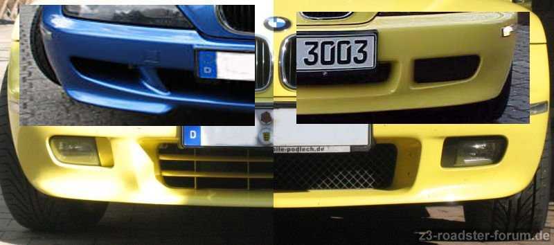

Zum Thema Schürzen:
Al Jaffee hat geschrieben:So...
ich hoffe man erkennt die Unterschiede.
Links unten = 6 Zylinder
Rechts unten = 6 Zylinder Sport Edition
Links oben = M
Rechts oben = 4 Zylinder
[ externes Bild ]

Hallo FinZ3,
ab dem Facelift, erhielten auch die 4-Zylinder diese Begrenzungsleuchten. Das Standlicht in den Scheinwerfern entfiel dann aber auch.
Technisch gesehen gibt es da ja einen Zusammenhang zwischen der Breite des Fahrzeugs und der notwendigen Position dieser Beleuchtung.
Eine Frontschürze von einer "Sport Edition" (immer nur als 6-Zylinder) hat dieses Gitter. Die anderen Z3 haben diese Streben.
Bei hellen Farbtönen sind diese natürlich auffälliger, als bei dunklen Farben.
Gruß Toni

Naja entweder eine Sportedition ohne das Gitter, oder die normalen Streben bei den 6 Zylindern sind nicht an der Schürze fest und fehlen schlicht.
Bin jetzt zu faul in die Garage zu gehen :lol:
Kauf Dir doch einfach schönen Ziehdraht und lackier den mit der Dose silbern :thumpsup:

Das Gitter wird Hinten mit federringen Fest gemacht. Ich habe die Querstreben drin,man kann aber auch ohne Probleme diese Wabengitter rein machen. Gibts im Zubehör (musst dir aber zurechtschnippeln) oder bei :bmw: ist aber net ganz billig.
Wegen den Löchern für die Begrenzungsleuchten. Entweder du machst die Begrenzungsleuchten rein! Oder lässt die Löcher so wie ich (siehe meine Gallerie) verschließen.

Moin...zur Info ..das Gitter (Bild links unten) kostet beim :D ca. 65€ + Steuer.
unlackiert natürlich.
Bestellnummer :
Abdeckung grundiert
51 11 7 037 610
'99, April — ... 1 0.710 kg
€65.60
Wabengitter gibts für 9€ bei D&W :roll: nennt sich auch "Racing..blabla" ...muss man aber sauber anpassen! :!:
