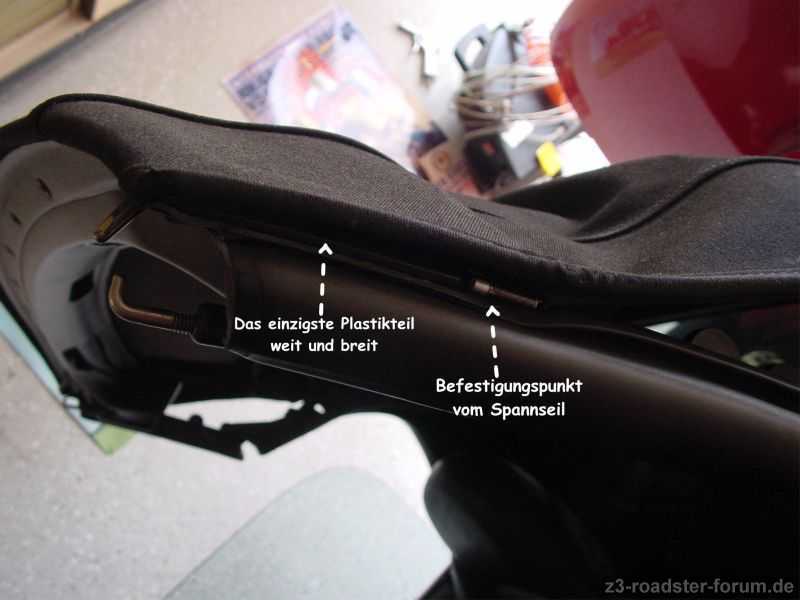

habe bei verschlossenem Verdeck folgendes festgestellt:
[ externes Bild ]
Lässt sich das reparieren oder mutt dat neu?

Kann ich jetzt nicht erkennen.Kannst du das auf dem Foto mal kennzeichnen.
Gruß Hans

Beitragvon threesixteen » 20.08.2009 13:07
Hab ich :wink:

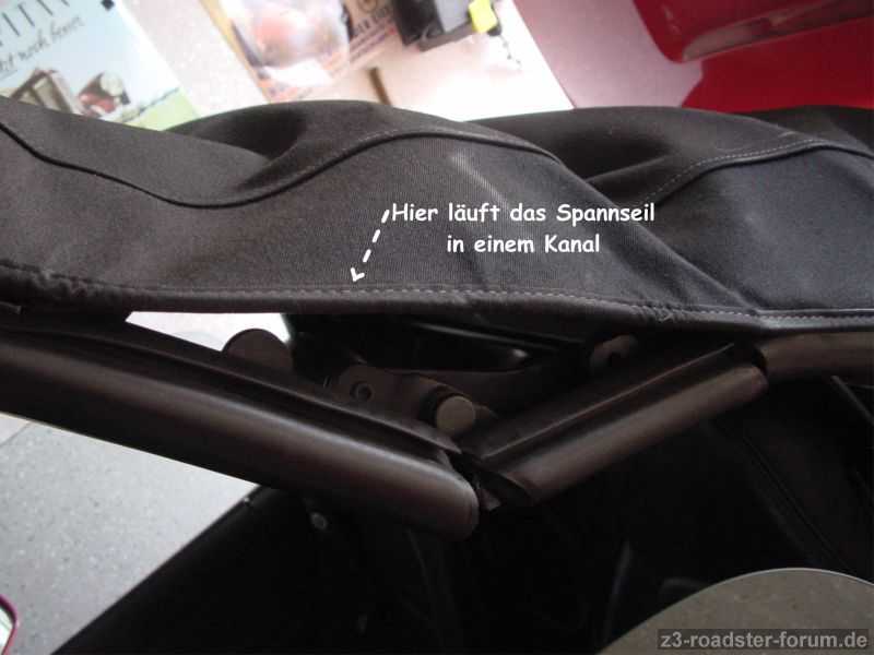

Beitragvon z3-780 » 20.08.2009 15:46
So, hab mal bei der Bullenhitze mein Dach zu gemacht und Bildchen gemacht.Da meiner von 96 und deiner von 97 ist dürfte das gleich sein.Plastik ist bei mir nur vorne wo die Veriegelhaken sitzen.
gucks du Bilder!
Gruß Hans :thumpsup:
