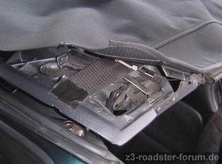

Beitragvon uwe-333 » 13.08.2009 18:08
Hallo Julian.
unterm Verdeck, da geht es ganz schön kniffelig zu.
Das ist hightech :mrgreen:
Stell Dir das nicht zu einfach vor :wink:

Beitragvon Julz » 13.08.2009 21:52
Ja, nach genauerem betrachten des Verdecks heute Nachmittag, war die Idee es selber zu machen endgültig verworfen ;)
Jetzt heißts nen Sattler suchen... aber erstmal ne Woche Urlaub, solange darf der Zetti sich im trockenen ausruhen ;)
