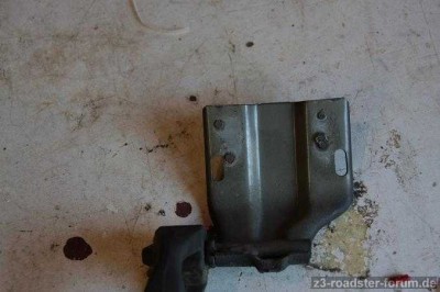

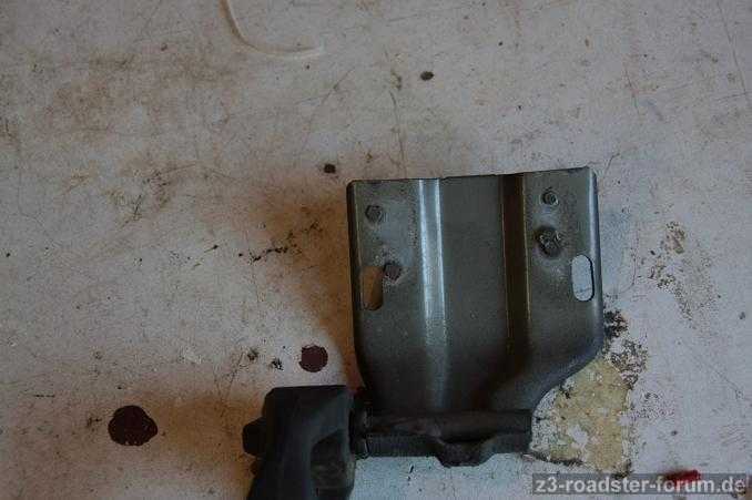

Beitragvon zettdrei11 » 06.08.2009 16:20
schau Dir mal den Kat & Endtopfhalter genauer an, Endtophalter ist das obere Foto, dieser ist nur leicht angepunktet und war bei meinem ZZZ fast ab, was das ganze für Geräusche auslösen kann ist unglaublich

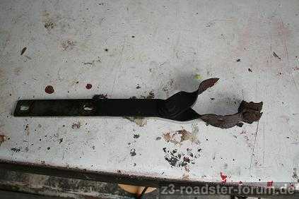

Beitragvon Robert-132 » 06.08.2009 22:16
Den Kathalter hab ich schon erneuert, der war fast komplett weg gerostet.
Sah ziemlich genauso aus wie auf dem Bild.
Der Endtopfhalter scheint noch fest zu sein, haben wir beim Tausch des Auspuffs überprüft.
