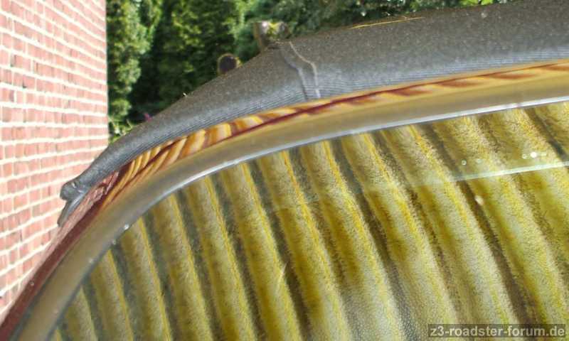

bei meinem Zetti steht das geschlossene Verdeck rechts, an der Kante zur Frontscheibe ca. 8mm höher als auf der linken Seite.
Die Dichtung zum Frontscheibenrahmen besteht ja etwa aus zwei Dichtungshälften, die durch eine Rinne geteilt werden.
Links liegt das Verdeck nur auf der inneren Dichtungshälfte auf und kann dadurch tiefer in die Dichtung drücken.
Auf der rechten Seite liegt das Verdeck noch bis über die vordere Dichtung und kann deshalb nicht so tief nach unten gezogen werden.
Es sieht für mich so aus, als wenn das Verdeck rechts zu weit vorne steht?
Der rechte Verschluss läßt sich auch einiges schwerer schließen als der linke. Daher denke ich, das ich mit verstellen des Hakens nicht weiter komme.
Hat da vielleicht einer eine Idee?

habe es mir mal an meinem Z3 angeschaut. Ich kann es mir beim besten Willen nicht vorstellen, wieso das Verdeck höher steht.
Steckt bei dir dieser Stift vorne auf beiden Seiten richtig im Loch ?
Das Verdeck ist vorne recht dünn und die Gummis sind sehr weich. Es gibt also ansonsten keinen Grund, wieso das Verdeck abstehen sollte.
Hast du mal versucht das Verdeck mit offenen Haken nach unten zu drücken, ob es grundsätzlich möglich wäre ?
Die verstellbaren Haken sollten auf beiden Seiten die gleiche Position haben, damit das Verdeck gleichmäßig nach vorne gespannt wird.

ich habe auch mal mit einem anderen Auto verglichen. Da sitzt das Verdeck schön gleichmäßig tief in der Dichtung.
Bei mir sieht es so aus, als wenn das Verdeck rechts zu weit nach vorne stehen würde. Dadurch kann es nicht richtig in die Dichtung einsinken, sondern drückt eher auf den Fensterrahmen unter der Dichtung.
Beim drücken mit der Hand ist das Problem auch. Den Haken habe ich auch mal verstellt, bringt nichts.
Dieser Führungsstift, legt der eigentlich erst mal die Lage des Verdeckes fest, oder wird die Lage von hinten bestimmt?
Im TIS steht beim Einbau des Verdeckes, das man hinten mit Unterlegscheiben die Position des Daches ausrichten soll. Nur bevor ich da ran gehe, würde ich gerne wissen, ob es daran liegen kann.
Grüsse, Oliver.

der Stift legt sicherlich schon mal die Lage für das Verdeck fest. Da aber das Loch größer als der Stift ist, kann es trotzdem zu Verschiebungen kommen.
Evtl. wurde das Verdeck ja mal getauscht und einfach nicht ganz korrekt montiert.
Gruß Toni

ich werde mich dann mal an die hintere Halterung des Verdeckes machen.
In Längsrichtung verschiebbar ist das Dach auf jeden Fall. Ich dachte bisher aber, das da nur so eine Art Grundstellung eingestellt wird. Die eigentliche Führung hätten dann vorne die Stifte erledigt.
Du hast aber Recht, die Stifte haben dafür zu viel Luft.
Grüsse, Oliver.
