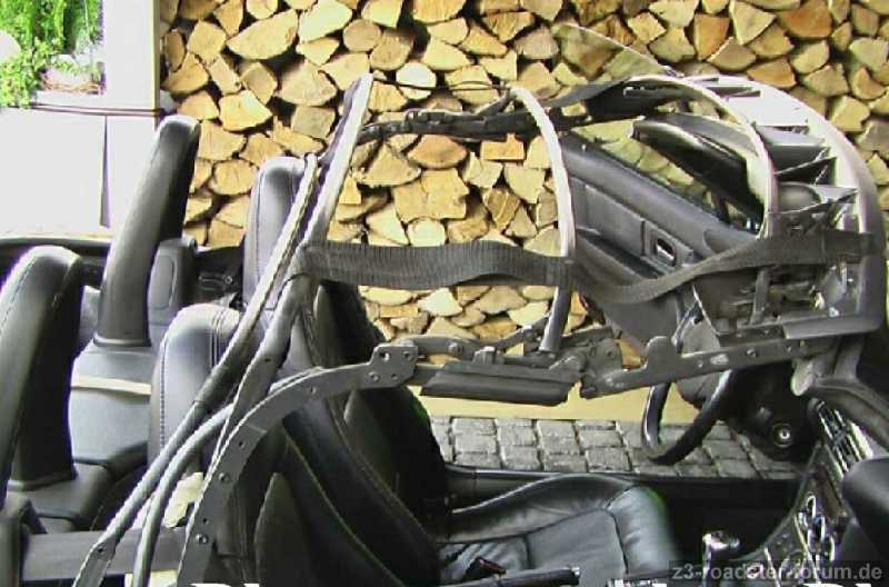

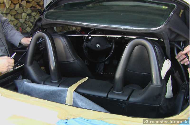

Hallo Michael, ich hoffe meine Bildchen hilft Dir a bisserl :D
Mir ist allerdings nicht bekannt, ob zw. Deinem Baujahr 1997 und meinem Baujahr 2000 vielleicht die Gurtführung geändert/optimiert wurde :oops:

Hi Uwe,
bei meinem gehen vom hinteren Spriegel noch Gurte nach hinten. Sind da bei die keine dran gewesen, oder waren die zum Zeitpunkt des Fotos nicht montiert.
Sie gehen sozusagen in der unteren linken Ecke Deines ersten Bildes ab und führen an die hintere Verdeckkante.
Da sehe ich nur deinen Sicherheitsgurt. Sehe ich das richtig?

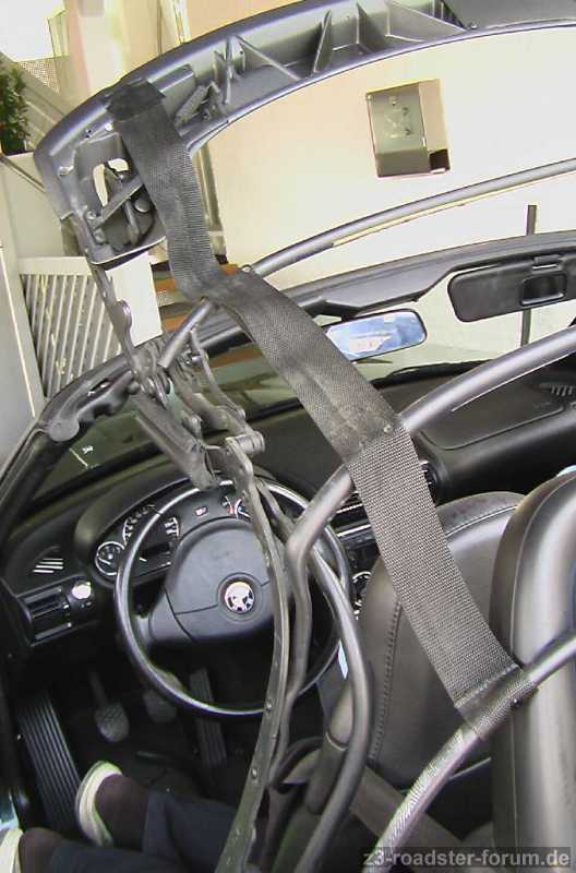

Bei mir gehen da vom hinteren Spriegel keine weiteren Gurte nach hinten. Schau selbst:

Ist ja witzig. Dann hat sich da was geändert mit den Jahren.
Also dann hier ein AURFUR: Wer von den Planwagenfahrern :-) älterer Bauart mag denn mal sein Fotohändy von innen auf sein Verdeck halten (hinterer Bereich). Würde mir wirklich helfen.
