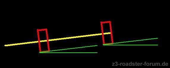

Mit welchen Felgen denn? 45mm ist doch fast schon krank. Weißt du was du da für einen Sturz hinbekommst?

Malteser hat geschrieben:Weißt du was du da für einen Sturz hinbekommst?
Den Gleichen wie ohne Platten, denn der Sturz ist nicht von Distanzscheiben abhängig sondern ändert sich beim Tieferlegen.

Al Jaffee hat geschrieben:
Falsch. Der Hebelarm der Reifen wird dadurch nämlich vergrößert und der Sturz geht dadurch hoch.
der hebelarm wir zwar länger, bleibt aber immer noch in der flucht der achse und verändert sich nicht

rotcolie hat geschrieben:
Al Jaffee hat geschrieben:[quote="Malteser"]Weißt du was du da für einen Sturz hinbekommst?
der hebelarm wir zwar länger, bleibt aber immer noch in der flucht der achse und verändert sich nicht[/quote]
dito. malte da liegste falsch

SwaY hat geschrieben:
Malteser hat geschrieben:[quote="Al Jaffee"][quote="Malteser"]Weißt du was du da für einen Sturz hinbekommst?
dito. malte da liegste falsch[/quote]
Holger, grrr :evil: :D Lieg ich da echt falsch? Das ist doch nicht die selbe Flucht... Ich war mir da eigentlich sicher, aber na gut, lass mich da gern eines besseren belehren. Es heißt doch aber immer dass der Sturz größer wird, wenn man Distanzen montiert, oder nicht?

Beitragvon zdriver 52 » 05.07.2009 08:54
Ich kann mir nicht vorstellen, dass, wenn ich 2 Meter Spurverbreiterung einbaue, sich dann der Sturz nicht ändert, nicht negativer wird!? Wenn das Federbein nicht ebenfalls nach außen wandert!

Beitragvon Al Jaffee » 05.07.2009 10:41
Selbst bei 2 Metern bleibt (theoretisch) der Sturz gleich.
Muss dann aber eine sehr steife Verlängerung sein.
