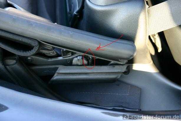

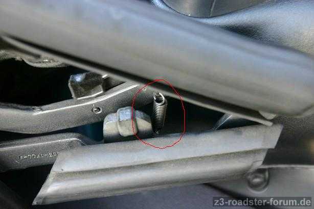

Hallo Zusammen,
auf der Suche, woher die Windgeräusche links hinter dem Fahrersitz herkommen, bin ich auf folgende kleine Feder (links und rechts am Verdeck!) gestoßen, welche noch oben eingehängt ist (siehe Bild), aber unten lose runterhängt. Was hat diese für eine Funktion bzw. wo gehört diese auf der anderen Seite befestigt?
Habe diese erst mal mit Klebeband leicht umklebt, seitdem ist das Geräusch auch weg.
Danke Euch schon jetzt.
Grüsse Mmickey

Hallo Mmickey,
Da wird dir das Spannseil gerissen sein was auf beiden Seiten vorhanden ist um das Dach an der Seitenscheibe stramm zuhalten.Schau dir das mal genau an.
Das gleiche hatte ich auch defekt und hab es bei einem Sattler wechseln lassen.
Gruß Hans :thumpsup:

Grazie, das könnte es wirklich sein. Bisher habe ich noch keine Undichtigkeit feststellen können. Auch sitzt das Verdeck noch gut. Fürchte, dass man das nicht selbst machen kann?! Was hast Du dafür bezahlt und wie lange hat der Sattler gebraucht?
