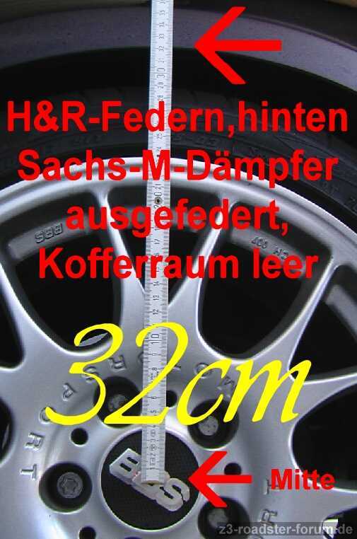

Hallo Tie´flieger :lol:
Nach dem mir der TÜV 2 gebrochene Serienfedern bescheinigte und das Kreuz an "der falschen Stelle" machte, durfte ich nochmals hin ...
Dazu bin ich mit NEUEN 4x H&R und Sachs-M-Dämpfern.
Die Folge: Nach 4 Wochen und 5000km sind unsere Bandscheiben fast vorm Abflug. :enraged:
Bei mir gehts noch, aber Baabi hatte schon ne OP und es muss schnellstens was geschehen!!! :!: :!: :!:
Ich mag, trotz bestens gemeinten Ratschlägen per Telefon, auf Seriendämpfer zurück wechseln. :oops: :!:
Danach soll Zetti allerdings nicht aussehen wie ein Storch im Salat.
Deshalb meine Fragen:
Wie hoch ist euer 4 Zylinder-Zetti mit 17" hinten?:
(ACHTUNG: GEWINDE-FW INTERESSIERT NET ! )
A. mit Serien-Dämpfern und Original-BMW-Federn ?
B. mit M- Fahrwerk (das haben vermutlich 90% aller Zettis) und BMW-Federn?
Achtung: Ob ihr ein M-Fahrwerk habt oder nicht, steht lt. unserem bewährten Knoffhoff-Träger SOS-Kurt, auf Seite 4 unseres Serviceheftes unter Sonderausstattungen.
Bei mit steht da aber NIX , ist Alles leer und ohne Eintrag ...
C. mit "A"-Fahrwerk und H&R
D. mit "A"-Fahrwerk und Eibach
E. mit "B"- also M-Fahrwerk und H&R
F. mit "B" und Eibach
(zu Bielstein und andere Varianten bitte keine Kommentare - THANX !!! ;-)
Wer mag mir bitte kurzfristig und schnellstmöglich helfen und baldmöglichst mit dem Zollstock am Zetti-Hinterrad ausmessen?
NICHT NUR UNSERE BANDSCHEIBEN WÜRDEN ES EUCH DANKEN :mrgreen:
Vor meinem Wechsel war Zetti hinten wenigstens 5cm höher ... Das war aber subjektiv an der Stossstange gemessen und liefert leider keine Referenzwerte.
Deine "32 cm-Angabe" ist für mich entscheidend !!!!

Beitragvon z3-780 » 17.06.2009 21:17
Hallo Uwe,
M-Fahrwerk,17 Zoll-Felgen und 365 Bandscheiben schonende mm. :mrgreen:

Beitragvon GodlikeZ » 17.06.2009 21:17
uwe-333 hat geschrieben:Ich mag, trotz bestens gemeinten Ratschlägen per Telefon, auf Seriendämpfer zurück wechseln. :oops: :!:
wo liegt das problem, wenn du nur auf seriendämpfer wechselst? die höhe wird von den federn bestimmt und wenn die h&r drinlässt und nur weichere dämpfer nimmst ist er danach genauso hoch wie jetzt......

Beitragvon PfAndy » 17.06.2009 21:32
Na das ist schön, dass ich mit meinem Stelzi auch mal helfen kann. Also:
Alles original (Also A) - kein M-Fahrwerk - 17Zoll Felgen - Tank 2/3 voll:
VA und HA = 36cm (+- 2mm)
PS: Ich darf´s auch nicht härter machen. Mein Mausal hat auch Rückenprobleme...

Beitragvon uwe-333 » 17.06.2009 21:42
GodlikeZ hat geschrieben:
thanx manu, auch dein input könnte, wie immer, des pudels kern treffen.
bei zroadster las ich gestätigendes und ich bin hoffentlich auf dem rechten weg ...
mir kommt der ganze "Werkstattumbau" wegen dem "Stossstangenmaß!" spanisch vor: NEU vorne 1cm, hinten 5cm

Beitragvon uwe-333 » 17.06.2009 21:53
[quote="PfAndy"]Na das ist schön, dass ich mit meinem Stelzi auch mal helfen kann. Also:
b]VA und HA = 36cm (+- 2mm)[/b]
Hi Andy: Spontane 36cm - THANX

Beitragvon capefear » 17.06.2009 22:08
Respekt Uwe! ;)
Hast mich glatt um 0,5cm geschlagen! :2thumpsup:
Habe 32,5cm! :cry: :cry: :cry:

Beitragvon PfAndy » 17.06.2009 22:19
M-Fahrwerk = 36,5cm
Mein Fahrwerk = 36,2cm VA / 36cm HA (original)
--> Heißt das jetzt meins hat sich die letzten 11 Jahre so gesetzt, ist kaputt... oder was ist da los?
Hab extra jetzt noch mal nachgemessen und nachgekuckt - ich hab definitiv kein M-Fahrwerk.

Beitragvon Rubi69 » 17.06.2009 23:35
Gerade mal kurz nachgemessen:
A: Serienfahrwerk - kein M-Fahrwerk: 37,5 cm
Bereifung 16 Zoll
Tank 1/4 voll

Beitragvon Luis_66 » 18.06.2009 03:21
Bei meinem M Roadster, alles Original, mit 245/40 ZR 17 ist der Abstand hinten 36,5 cm und vorne 36 cm.
