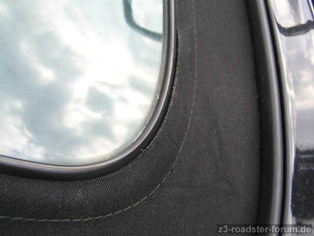

Hallo Zusammen,
habe heute feststellen müssen, dass sich die Naht/Lippe (siehe Bild) auflöst. Hat jemand von euch die selben Erfahrungen machen müssen?
Was kann man selber dagegen tun. Hilft ein Komponentenkleber?
Danke schon einmal!

Hallo Fritz,
das Problem haben wir wahrscheinlich fast alle. Wenn Du die Suche benützt wirst Du bestimmt fündig.
Ich würde einen dauerelastischen Klebstoff verwenden.
Mit einem Spachtel kannst Du den Stoff wieder unter die Lippe schieben.
Viel Erfolg

...und als Kleber guten alten Pattex nur aufpassen, das nix auf den das Verdeck kommt

wie ist denn die Geschichte ausgegangen. Hat ein Sattler genäht. Ich habe das gleiche Problem. Würde mich freuen zu wissen, wie die Qualität der Arbeiten ist (war es zu sehen? wie lange hält es inzwischen bei dir)

Hallo Nieszka,
genäht wird bei diesem Problem nichts.
Das ist nur der Verdeckstoff aus dem Keder gerutscht.
Über das Stichwort "Keder" findest du eine Menge Hinweise.
Anbei mal ein Link mit der Lösung:
https://www.z3-roadster-forum.de/phpBB2/ftopic9762.html
