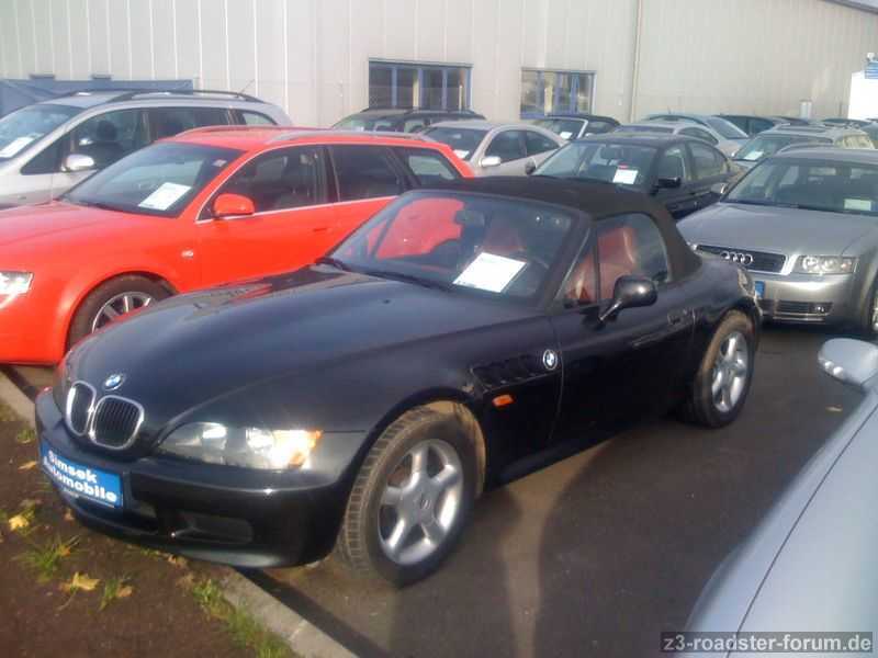

Hier ein Bild wie´s aktuell aussieht:
Freue mich über Tipps und Hilfe, da ich den TÜV am 22.Mai machen will.
