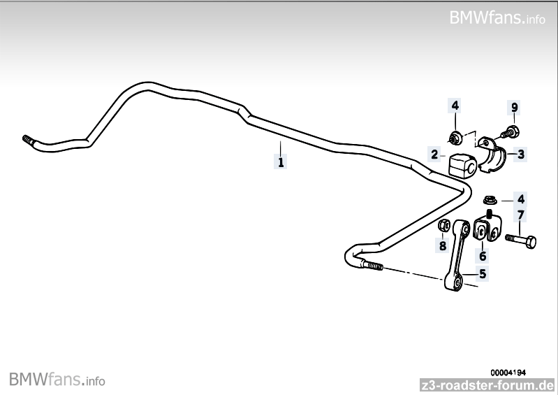

rapo hat geschrieben: Bei meinem Z3 habe ich hinten rechts ein Klappern. Nach intensiven Suchen hier im Forum dachte ich es wären die Stützlager hinten. Also hab ich mir die Meyle-Lager besorgt und einbauen lassen.
Hi Rainer,
was für Teile sind denn das von Meyle?
Es könnte durchaus von einer ausgelutschten Koppelstange = Pendelstütze kommen... Siehe Nr. 5 auf folgendem Bildchen.
Rainer

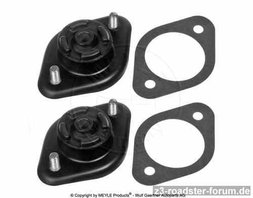

es sind die HD-Stützlager (Federbeinstützlager) vom Meyle.
Der Tipp mit der Koppelstange/Pendelstütze ist gut, danke! Werd das mal in der Werkstatt kundtun das sie da mal nachschaun :)
