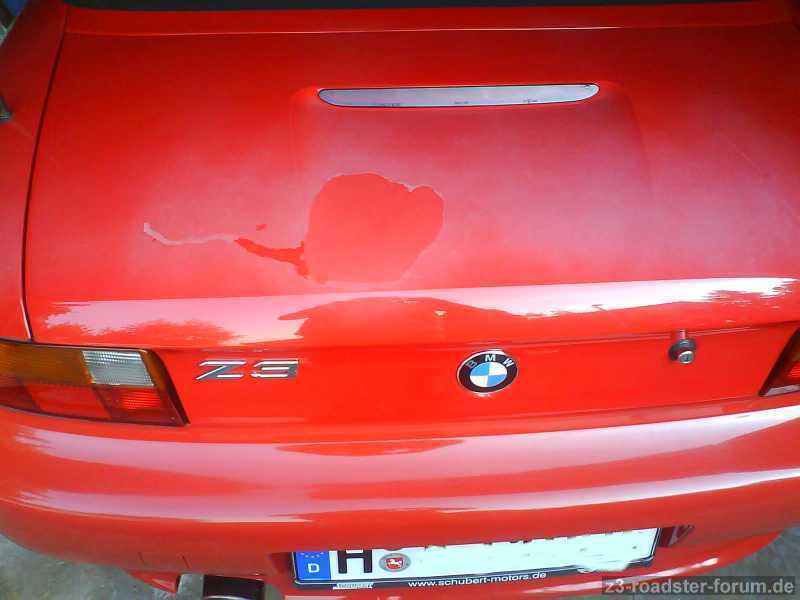

Beitragvon ZZZ3 » 02.05.2009 12:27
ich habe seit letztem Jahr feststellen müssen, dass die Kofferraumhaube meines roten Zetti langsam bleich wird. Ich habe schon Pflegemittel mit Farbpigmentierung und all so'n Kram probiert, aber der Zustand schreitet leider fort.
Nun ist mir letztens bei der Wäsche aufgefallen, dass ein etwa Bierdeckel großer Bereich wieder etwas dunkler wurde. Als ich da in bisschen rumrubbelte stellte ich fest, dass die Farbveränderung durch Wasser unter einer scheinbaren Folie herrührten. :shock:
Lange Rede, kurzer Sinn... Gabs beim Zetti schon ab Werk eine Lackversiegelung per Folie, oder ist das die Klarlackschicht die sich vom Grundlack gelöst hat, oder, oder :?:
Hat jemand Erfahrung damit?
Danke für hilfreiche Antworten.
Joachim

Beitragvon ZZZ3 » 10.09.2009 12:52
Zum Schluss noch die ganze Wahrheit,
es ist keine Folie sondern der sich ablösende Klarlack gewesen. :cry:
Hat mir der Lacker dann gesagt. Er meinte die Klappe sei wohl mal unfallbedingt lackiert worden und wenn die Dauer zwischen Basislack und Decklack auftragen zu groß war, dann könnte evtl. so etwas nach Jahren auftreten.
So ganz sicher war er sich damit auch nicht :?
Ich hab dann auch noch'n Foto für alle die es interessiert....

Re: Lackschutz durch Folie schon ab Werk?
Beitragvon Red Flash » 10.09.2009 14:01
Oh, Mann... das sieht echt bös aus. :(
Wußtest Du denn von dem evtl. Unfall?
Sonst würde ich glatt den Vorbesitzer nochmal kontaktieren.
Evtl. wäre folieren dann auch ne Möglichkeit, statt lackieren meine ich.
Vielleicht möchtest Du mal ne ganz andere Farbe bei Deinem Zetti? :wink:
