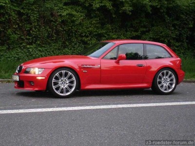

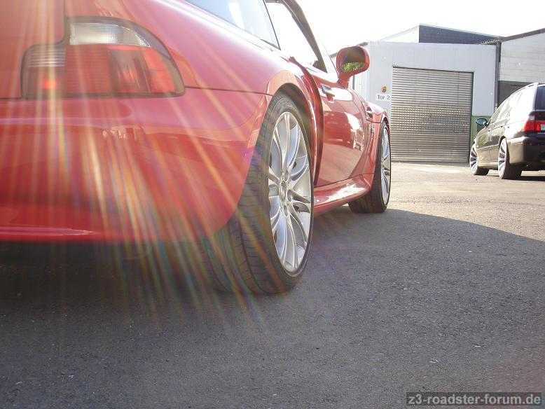

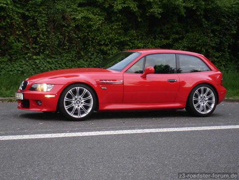

ich bin wieder mit nem super Fahrwerk zurück! :) War das ein Tag. War von vorne bis hinten einfach toll in Siegen! Der Patrick hat super Arbeit geleistet und ich hatte nicht eine Sekunde lang ein ungutes Gefühl. Und das heißt schon was. Bin ja "etwas" pingelig. :lol: Wir hatten allerdings vorne leichte Probleme mit den Felgen. ET 47 passt dann doch nicht ohne Spurverbreiterung... Mit 10mm pro Seite gehts wunderbar. Hinten hab ich übrigens jetzt auch 15mm pro Seite. ;)
Vom Fahrkomfort hat sich eigentlich, nicht nennswert, etwas verschlechtert. Klar, ich muss jetzt deutlich mehr aufpassen und vorsichtiger sein, aber der Wagen fährt sich wirklich einwandfrei und liegt richtig satt auf der Straße. Ich war auch positiv überrascht, als ich auf allen Dämpfern das Bilstein Logo fand. ;)
So, jetzt einfach mal ein paar Bilder. Wenn ich morgen noch die Zeit haben sollte, dreh ich den hinten aber noch einen ticken höher.
Michael :2thumpsup:
