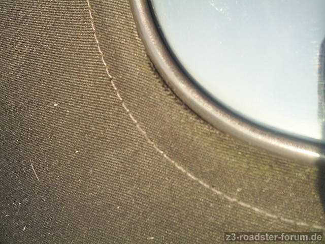

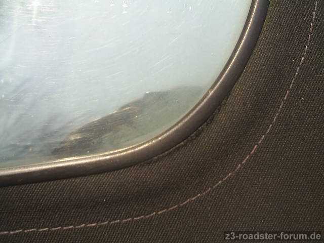

Hallo zusammen
Mein Problem ist der Verdeckstoff,der sich direkt am schwarzen Gummiwulst
von der Heckscheibe beginnt zu lösen.(siehe zwei fotos)
Das macht gleich so einen verlotterten Eindruck.
Das Dach ist eigentlich noch in einem guten Zustand,genau wie die Heckscheibe,weshalb es doch sinnvoll wäre die Stellen(wie-auch-immer)
zu reparieren.
Deshalb meine Frage ob vielleicht jemand eine einfache Lösung kennt-
kann ja auch ruhig paar Euro kosten.
Ich bin für alle Vorschläge offen.
Gruss und Dank im Vorraus
indigom1

Beitragvon zetti1407 » 02.04.2009 12:44
kuck doch mal hier...
https://www.z3-roadster-forum.de/phpBB2/ ... eckscheibe
hab ich auch beim Sattler kleben lassen.
Kostet nicht viel. Das Verdeck wird nur wieder unter den Gummi geklebt.
Je nach Länge denk ich zwischen 30 und 50 euros.
Ach ja: Herzlich Willkommen!!! :thumpsup:
Darfst Dich auch gerne mal vorstellen :D

Beitragvon zettdrei11 » 02.04.2009 12:51
Auf Empfehlung von Maunu habe ich meine vor knapp 2 Jahren mit Patax Extremo geklebt - hält noch immer - weiteres in dem oben genanntem Link.
und hier für neue User :lol:
https://www.z3-roadster-forum.de/phpBB2/ ... t=username

Beitragvon PfAndy » 02.04.2009 13:13
Ja mit Pattex Extrem hält es bei mir auch. Beidseitig den Kleber auftragen 1-2 min antrocknen lassen und dann den Stoff unter den Keder schieben. Am besten mit nem Kunststoff-Spatel und am allerbesten hält jemand von innen ein paar Minuten dagegen.
Ein anderes Problem ist, wenn der sich der Keder durch sein Alter langsam zusammenzieht. Dann hilft irgendwann nur noch der Austausch der Scheibe.
