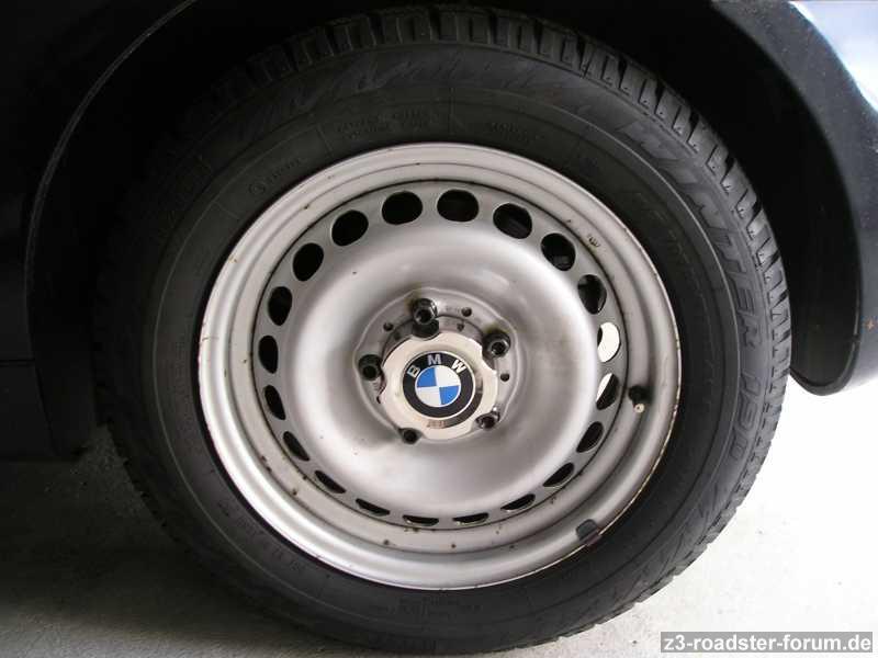

Da ich das gleiche Z3-Modell fahre und auch diese Winterreifen montiert habe, kann ich dir aber gleich bestätigen, dass die Größe absolut passt.
Sieht dann so aus: :mrgreen: :pssst:
https://www.z3-roadster-forum.de/phpBB2/foto375.png
Der Reifen selber hatte soweit ich mich erinnere auch gute Bewertungen in verschiedenen Reifentests.
