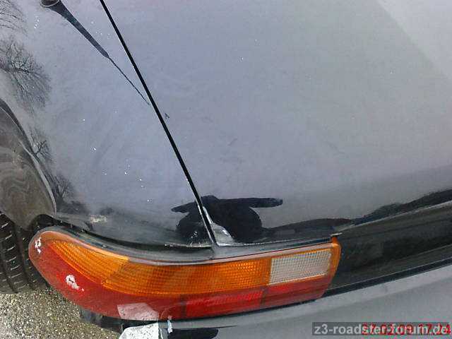

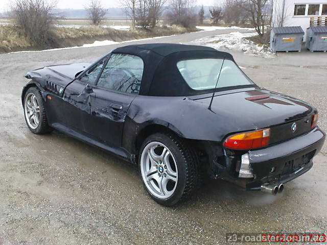

Ich brauche eine neue Stoßstange für einen 2.8er. Durch die breiteren Kotflügel hinten ist doch auch die Heckschürze breiter? Von welchem passt es sonst noch?? Ab Motorversion 2.8 erst??
Ist Baujahr 98, also kein Faceliftmodell. Oder wer hat eine in metallic Schwarz übrig? :) Das ist doch "Cosmos Schwarz"?
Wie sieht es mit der Befestigung hinten hinter dem Rad aus??? Wo wird sie befestigt? Stoßstangenträger ist unbeschädigt.
Daaanke.
au weia... :((
hier etwas genauer zu sehen... deine Meinung?

es passt nur die von nem 2,8er vfl - hast also nur eine möglichkeit. die farbbezeichnung steht vorne links aufm dom - siehst auf deinen anderen bildern ganz gut.
befestigt wird das teil seitlich unterm kotflügel mittels ner plastikaufnahme und ringsum mit vielen spreiznieten am träger
