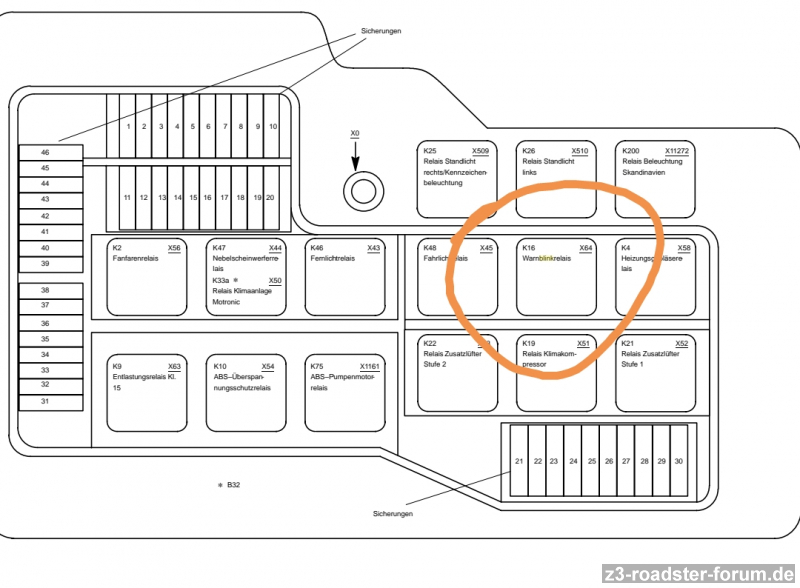

Beitragvon Frank 1964 » 18.05.2024 18:02
Hilfe,
habe neue Rückleuchten eingebaut.
hab einen Kurzen verursacht und die Sicherung 34 war durch.
Die habe ich ersetzt, die 23+25 sind in Ordnung
Aber auf der gesamten linken Seite geht kein Blinker mehr, auch keine Anzeige im Armaturenbrett.
Beim Betätigen des Warnblinkers geht auch nur rechts.
Gab solche Anfragen schon mal aber keiner hatte eine Lösung parat.

Beitragvon OldsCool » 18.05.2024 18:23
Bleibt ja fast nur das (Warn-) Blinkrelais und nochmal der Hinweis, die Sicherungen durchzuMESSEN, nicht nur zu sichten.
Mir ist allerdings nicht klar wie man dabei einen Kurzschluss verursachen kann :shock: Mit Zündung und Blinker an da rumhantiert? Dann ist das ZZZeus gerechte Strafe :pssst:

Beitragvon Frank 1964 » 04.07.2024 15:11
Hallo Steffen, hallo ZZZeus, sorry ;-)
ja, das wars, Kurzschluss an der Rückleuchte, Sicherung durch und Relais kaputt. Sicherung getauscht, neues Relais gleich ergänzt durch "Komfortblinker Nachrüstsatz Plug&Play für BMW Z3" (blinkt bei kurzer Betätigung des Blinklicthhebels 3 mal) und alles war wieder gut.
Vielen Dank für diesen Beitrag, hat mir sehr geholfen. :banana:
