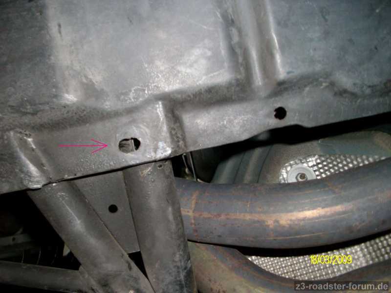

Hi Leute,
die Unterbodenverkleidung ist beim Z3 ja mit einigen Schrauben befestigt. Von diesen Schrauben fehlt jetzt bei mir eine. Eigentlich kein Problem das Teil zu ersetzen. War deswegen im letzten Jahr schon bei meinem BMw-Händler und der Teilemensch hat mir eine entsprechende Schraube und Halterung aus dem System herausgesucht...... wie ich aber gestern feststellen musste passt die Schraube nicht. Ist einfach zu gross. Ausserdem ist mir schleierhaft wie die Schraube an der (Metall-)Querverstrebeung befestigt werden soll, da dort (zumindest soweit ich es erkennen kann) kein Gewinde oder ähnliches drin ist. Also braucht man da wahrscheinlich noch ein weiteres kleines Teil.
Habt ihr eine Idee was ich da brauche?
Damit ihr wisst wovon ich Rede das passende Bild von meinen Fahrzeug und aus dem Teilekatalog:
http://de.bmwfans.info/original/Z3/roa/ ... l-51_2370/
Hier das Bild von meinem Fahrzeug. Der rote Pfeil markiert die fehlende Schraube. Man kann sogar noch erkennen, dass da mal was verschraubt war. Das Loch gleich (rechts) daneben war anscheinend nie benutzt - sieht zumindest so aus. Zum Vergrössern des Bildes klickt einfach drauf
Zur Orientierung: Links auf dem Bild geht es Richtung Motorraum

du brauchst das passende gegenstück zur schraube. also blechmutter, einsteckmutter oder spreizmutter - musst halt schauen, was in das loch reingehört. wenn das loch in nem rohr ist brauchst ne einsteck oder spreizmutter, wenns nur im blech ist, kannst ne blechmutter darüberschieben. anhand vom bild kann ichs dir jetzt auch nicht genau sagen, welche du brauchst, würde aber auf einsteckmutter tippen...
