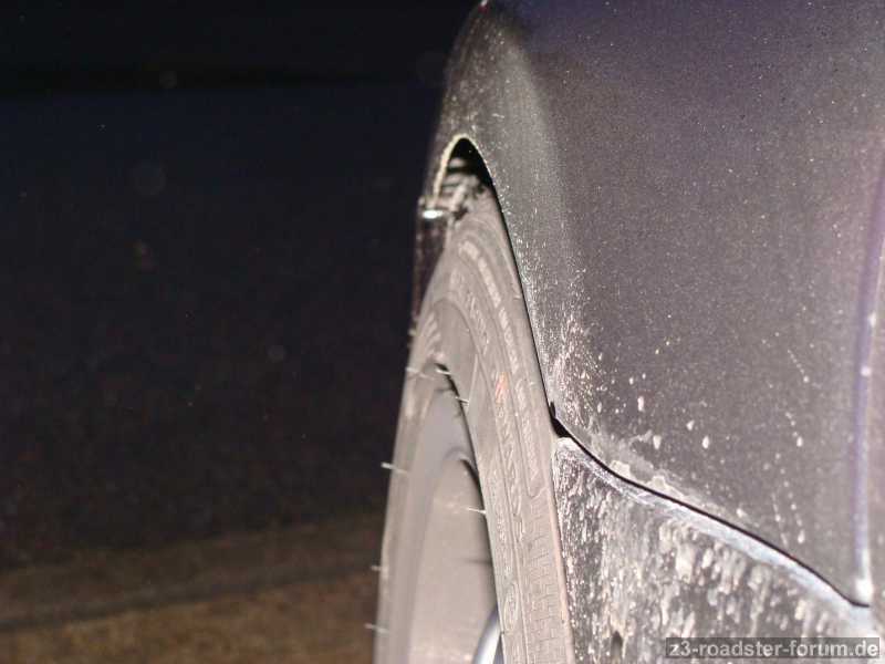

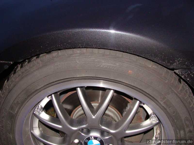

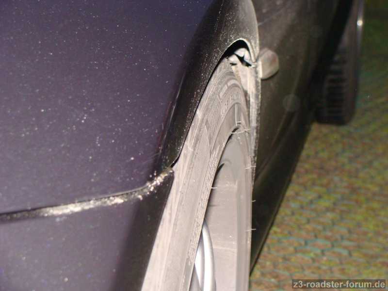

Beitragvon rotcolie » 01.03.2009 18:14
so schauts bei mir aus.
8x17 et 35
225/45
10mm spurllatte pro seite
kw gewinde.
kommt bei eintachen grad eben an der haube vorbei. innenkotflügel musst bearbeitet werden.
da kriegst du mit 235er probleme. innen und aussen!

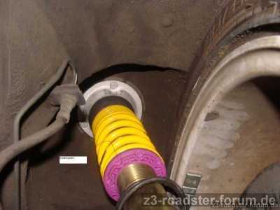

Beitragvon rotcolie » 03.03.2009 22:08
mit dem orginalen oder m fahrwerk ist es kein problem. aber er hat ein gewindefahrwerk.
und bei mir hat es mit 8x17 et 35 geschliffen an der feder. die vom gewindfahrwerk geht ein ganzes stück weiter runter.
deutlich zu sehen hier.
bild ist damals noch mit meinen alten 7,5x17 et 40 gemacht.
ich sage euch....es wird schleifen!
mehr bilder hier
