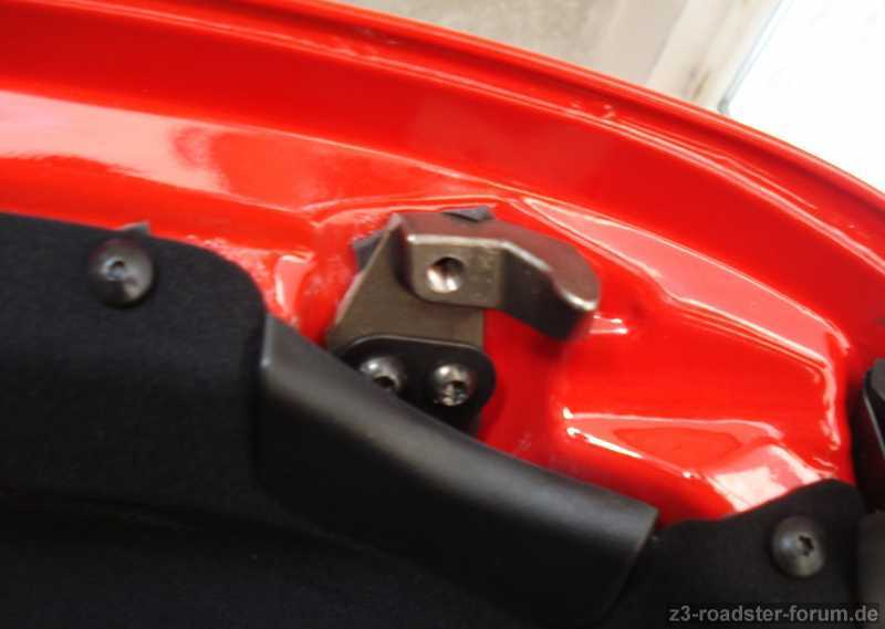

Hallo, ich habe mir ein Hartop zugelegt, nun musste ich feststellen das
an der Windschutzscheibenrahmen-Befestigung einige Schrauben
fehlen. Kann jemand bei seinem Hardtop nachsehen welche es sind?,
ich sende auch ein Foto mit wie es bei meinem aussieht! wäre dringend!
danke danke danke!!!!!!

Du brauchst lediglich die zwei TorX Schrauben mit denen das Hardtop an der A-Säule festgeschraubt wird. Das sind zwei spezielle Schrauben mit O-Ring und Feingewinde. Kosten bei BMW kein Vermögen.

Es müsste die Torxschraube M8x18 sein.
Teile Nr.: 54 21 8 410 534

Vielen DANK!! bin froh das es nur die 2 Schrauben sind!!
