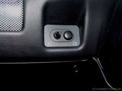

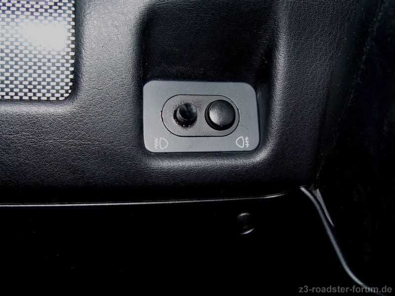

Beitragvon z3-780 » 07.12.2008 10:50
Hi,
Wenn du vorne am Amaturenbrett nur einen Schalter hast,so ist der von der Nebelrückleuchte.Für Nebler musst du 2 haben.Ferner brauchst du das Relais für die Nebler.
Hab dir mal ein Bild von meinem Schalterumbau beigefügt,bei :bmw: kostet der Doppelschalter ein Vermögen.
