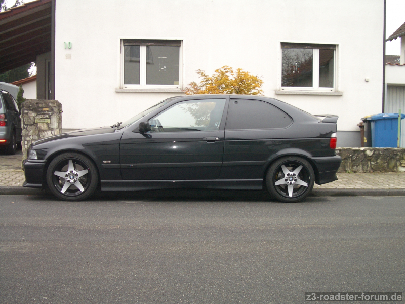

Es gab die Felgen nur in 8x 17 et 40 und ggf 9 x 17 et 45 für den 3er , beim 5er gabs 8,5 x 17 et 13 ond 10 x 17 et ?
TGA müsste ich noch haben.........

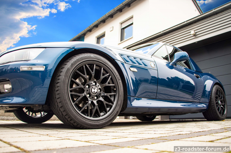

Schwarze Felgen!
Have it or hate it :wink:
Auch der Zweitzetti hat welche bekommen.
In der Kombi mit dem M-Sortfahrwerk und den Spurplatten auf beiden Achsen steht er nun super da.

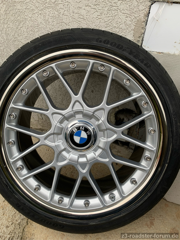

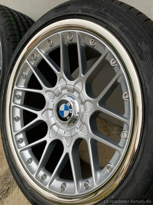

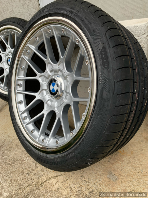

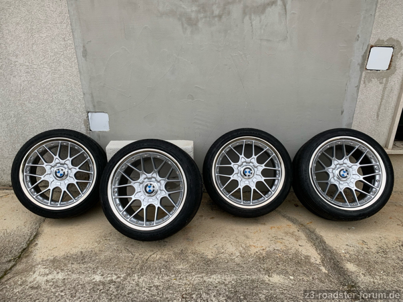

Habe geplant auf dem z3 /// Roadster ab und an auch mal 18“ zu fahren, ohne die schöne m Felge Style 40 aufzugeben , und letztes Jahr schon meine wunschfelgen ausgemacht .. dank der lieben Unterstützung von Ari hier aus dem Forum auch verwirklichen können.
Habe mir die BBS RS 2 18“ Kombi 714/701 für den m Roadster aufbereitet. Die extreme konkave Optik der 701 … Hammer !!! :banana:
Finde die einfach optisch passend zum z3 und laut Gutachten von BBs auch eintragbar mit 10 mm Adapter Scheiben auf der HA . Wollte ursprünglich erst die 700 auf der Va verbauen .. war mir dann doch Zuviel Kompromiss .. obwohl die optisch mir noch mal mehr zusagen würde als die 714 .
Die 714 hat die Dimension 18x8,5 und eine et 38 .. für die Vorderachse .. Habe mich als Bereifung für Goodyear eagle F1 in 225/40/18 entschieden
Die 701 hat die Dimension 18x10 .. et 25 .. mit Adapter Scheiben 10 mm pro Seite (laut Gutachten .. muss mal schauen von der Optik, ob sich evtl. 15mm oder 20 mm auch ausgehen ) Reifen Goodyear Eagle F1 265x35x18
Felgen wurden komplett neu lackiert in original bbs sportsilber und die Anfahrtsschutz Ringe neu poliert
Die mittelmuttern wurden durch neue aus Alu poliert ersetzt , um 70 mm embleme verbauen zu können
Habe mich für die von bbs hergestellten bmw embleme / Radkappen entschieden, wollte erst von BBS blaue passend zum estoril verbauen .. bin aber nicht fündig geworden ..
Das Ergebnis kann sich glaube ich trotzdem sehen lassen !

Respekt! Die sind spitze geworden! :2thumpsup:
