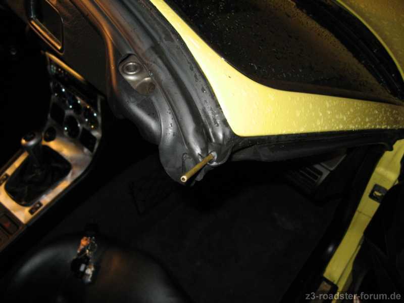

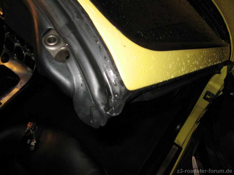

Beitragvon Water-Joe » 23.01.2009 21:49
ich hab mal 2 Bildchen von der Reperatur gemacht

Beitragvon PfAndy » 23.01.2009 22:11
Sehr schön. Berichte wenn die Reparatur/Verbesserung was gebracht hat, ja?
