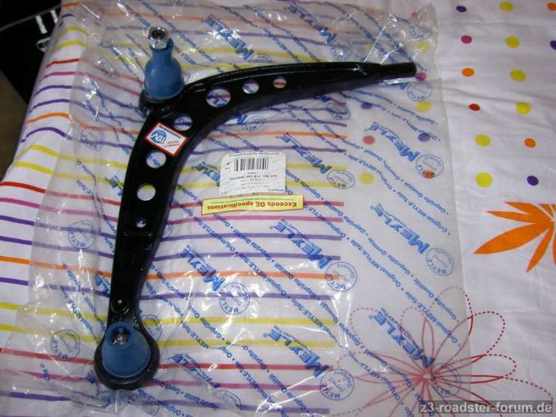

habe querlenkerlager und den querlenker selbst von meyle hier liegen.

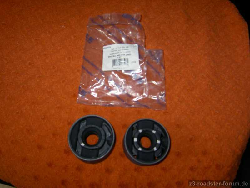

hier anbei mal bilder meiner lager und vom querlenker selbst. gekauft habe ich die lager als verstärkte version von meyle.
habe eben auch nochmal auf den lagern pfeile gesehen als markierungspunkte, vlt also doch exzentrisch?? bin gerade etwas verwirrt.

Das sind die Standardlager. Da ist nix mit verstärkt. Das schreibt allerdings leider so mancher Anbieter fälschlich. Ich bin zunächst auch drauf reingefallen. :enraged:
Mein Tip: Kauf Dir die vom M3 3.2. Die habe ich jetzt auch hier liegen und werde sie nächste Woche einbauen lassen. :D
Ach ja, die Pfeile dienen dazu die Einbaulage zu kennzeichenen, weill die Gummiverstärkungen im Lagerinneren asymmetrisch sind. Das Lager ist aber dennoch zentrisch.

ich setzt jetzt mal den genauen wortlaut hier ein:
"M3 3.0 und „AVUS-Serie“: Das Lager ist aus Vollmaterial. Es bietet damit weniger Komfort, ist aber haltbarer und das Ansprechen der Vorachse wird präziser. Zudem ist die Aufnahme für den Querlenkerzapfen zum Fahrzeugäußeren versetzt (exzentrisch). Dadurch verlagert sich das Radführungsgelenk (Querlenkerlager „C“) in Fahrzeugslängsachse nach vorne, der Nachlauf wird vergrößert und der Radstand verlängert. Beides wirkt sich positiv auf die Spurtreue aus. Die Lenkkräfte erhöhen sich dagegen."
