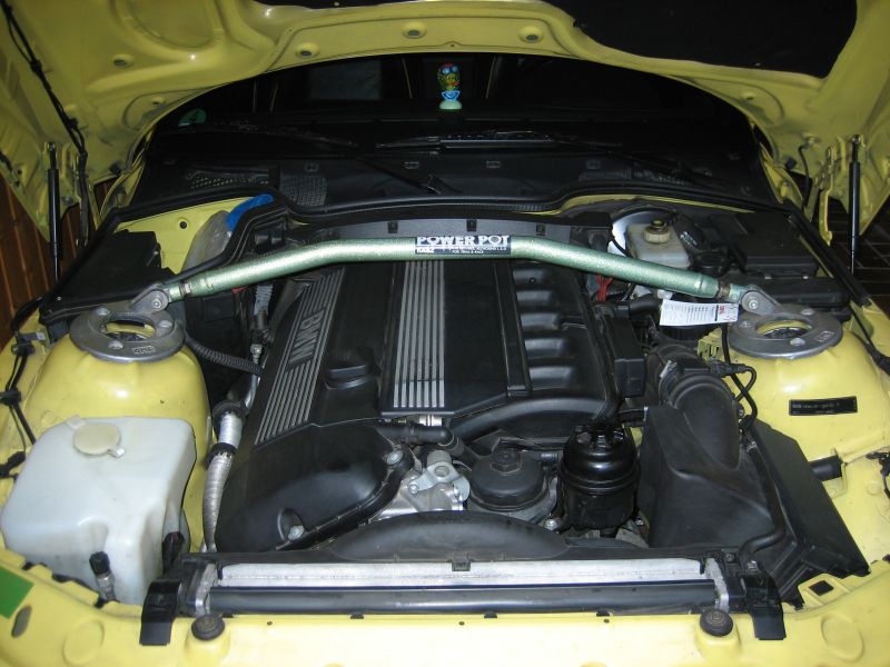

Beitragvon Al Jaffee » 19.02.2013 10:55
Ich hab die Domstrebe mal ran gehalten.
Erinnert mich an Radio Eriwan.
Passt es ?
[ externes Bild ]
Im Prinzip ja...aber:
[ externes Bild ][ externes Bild ]
der Massepunkt stört (noch) und ich bin mir nicht (ganz) sicher ob die Haube problemlos schließt.

Beitragvon sailor » 19.02.2013 11:09
Hi Christoph
Sieht ja ganz schön sportlich aus. Da bekommt selbst Tweety große Augen :lol: :2thumpsup:
Zur Passgenauigkeit, klatsch einfach mal die Haube mit Schwung zu. Wir sagen dir von aktuellen Bildern die danach einstellst ,ob´s passt :mrgreen: :pssst:
sieht schon ein bißchen hoch aus :roll:

Beitragvon mattzer » 19.02.2013 12:40
Mist,
das mit dem Massepunkt. Willste jetzt den Massepunkt versetzen oder die Domstrebe einschneiden?
Kommst Du schon weiter runter, wenn Du den Massepunkt vom Halter abschraubst?

Beitragvon Al Jaffee » 19.02.2013 12:52
Ich werde den Massepunkt versetzen müssen da er genau am "Gelenk" der Strebe sitzt.
Da ist Nix mit ausschneiden.
Vom Halter abschrauben ist auch zu wenig.
Flex ik hör Dir trapsen.
