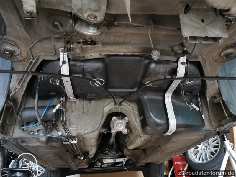

Beitragvon mk-z3-2.0 » 04.03.2021 18:00
Habe hier noch ein gespeichertes Bild gefunden, das aus einem anderen Thread stammt. Ich hoffe, der Besitzer und Fotograf sind einverstanden... Leider finde ich die Quelle nicht mehr.
Hier sieht man aber schön die Position der beiden Teile, da die Achse nicht im Weg ist.

Re: Anfrage Interesse Tankspannband/Haltebügel
Beitragvon OldsCool » 04.03.2021 18:53
Einverständnis erteilt :mrgreen:
Die Möglichkeiten des Tauschs hatten wir Hier mit leider sehr unterschiedlichen individuellen Ergebnissen diskutiert.
Die Bänder sind heute angekommen! Tausend Dank Reinhard!!!! Spitzen Aktion!
Beitragvon mk-z3-2.0 » 04.03.2021 19:14
Mit der zweigeteilten Variante dürft ihr gerne nochmals neu diskutieren :D
mk-z3-2.0
Beiträge: 1534
Registriert: 07.11.2010 15:51
Wohnort: Frankfurt
Z3 roadster 2.0 (06/2000)
Beitragvon OldsCool » 04.03.2021 19:33
Das große/gewinkelte Band ist indiskutabel. Keine Chance ohne Achse raus (außer flexen und unser zweigeteiltes Forumsband).
Problem ist das flache Band in Fahrtrichtung links! Beim Einen geht's, beim Anderen nicht :?
