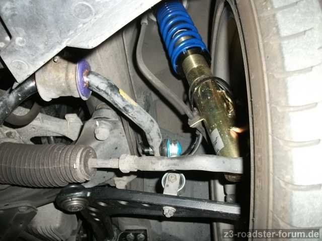

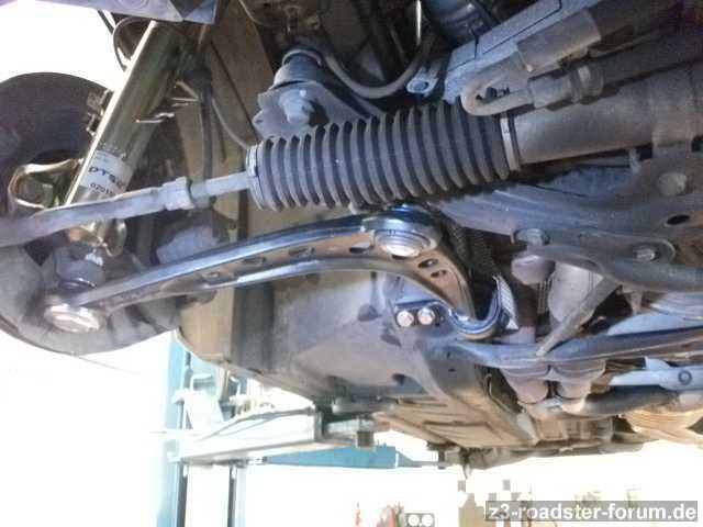

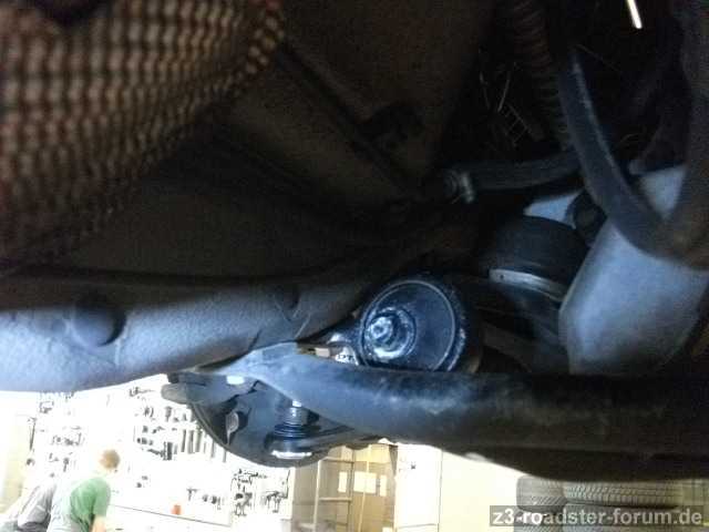

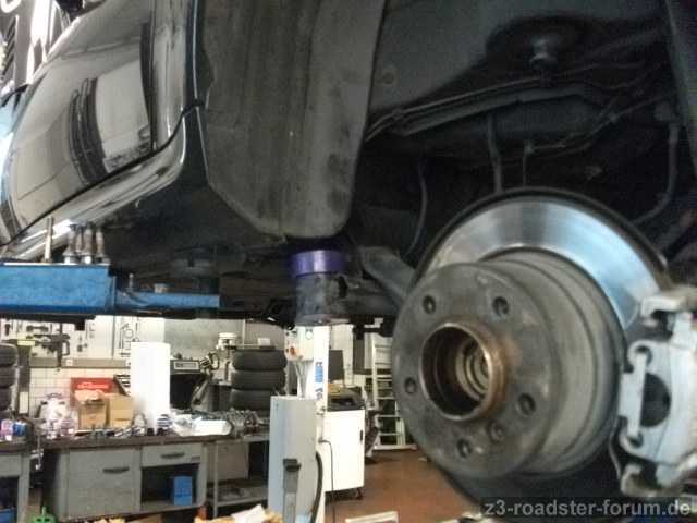

War gerade da und habs mir selbst angeschaut. Er meinte die Achsschenkel und hat das auch gesagt. Der Begriff Zugstreben kam von mir, weil der in dem Shop, wo ich die Powerflexlager her habe so verwendet wird. Auch vom Diff hat er nicht gesprochen, er meinte "Antriebseinheit", da habe ich dann das Diff mit eingeschlossen, weil es für mich dazu gehört.
Tatsächlich musste ich ihm Recht gaben, dass es doch einiger Aufwand ist. Das Handbremsseil ist im Weg, die Bremsleitungen, Bremse demontieren. Auf der anderen Seite sind die Leitungen ja auch nur geklickt oder mit kleinen Kunststoffschrauben am Achsschenkel befestigt.
Ich werde jetzt erstmal so damit fahren, denn die Spurplatten fehlen auch noch, zudem weiß ich noch nicht ob die Höhe, VA -15mm HA -25mm, so passt. Und da setzt sich auch sicher noch der eine oder andere mm. Die 15mm Platten hinten sind wieder draußen, ich denke rundum 10mm wären richtig. Mittlerweile habe ich eine neue frei Werkstatt aufgetan, bei denen werde ich sowieso die Platten bestellen und die sollen mir ne zweite Meinung zu dem Thema Achsschenkellager geben.
Gleich kommen noch ein paar Bilder
EDIT: die Bilder...
Ein neues Bein
Exzentrisches Querlenkerllager
Meyle HD Querlenker
Tonnenlager Powerflex
neues Bein HA

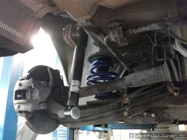

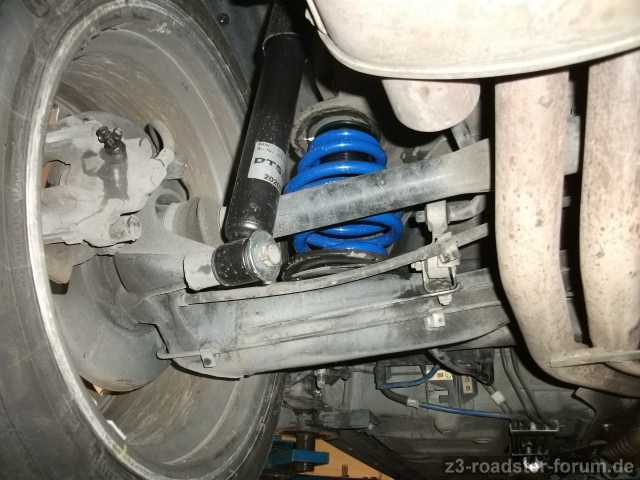

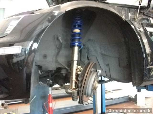

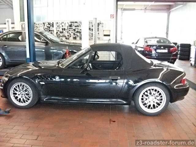

Beitragvon clavis » 28.04.2011 09:54

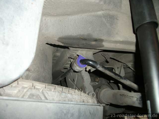

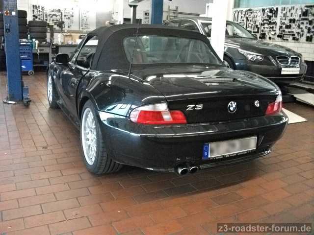

noch mehr Bilder:
Stabilager HA Powerflex
VA - alles neu
HA alles neu
Hier sieht man, warum ich die Spurplatten noch machen will. VA ist eigentlich okay, aber hinten ist es optisch etwas komisch.
In Realität sieht es viel tiefer aus, das Bild täuscht
