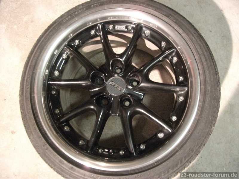

dann trag ich mal ein.
Meine Reifenkombi:
2.8 QP/Bj. 1999
H&R Fahrwerk
30mm Tiefer
keine platten
vorne: ATS Apollo, 8x18 ET 35 mit 225/40
hinten: ATS Apollo, 10x18 ET 40 mit255/35
nichts gebördelt oder angelegt.
