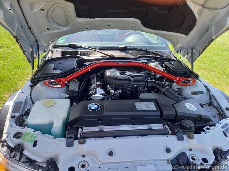

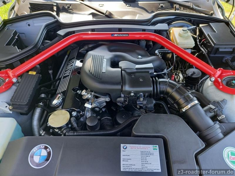

Beitragvon Bunta_Fujiwara » 06.05.2021 15:14
Welche Domstrebe könnt ihr für den 1.9er empfehlen?
Wiechers bietet ja die gebogene Stahl Strebe in rot (passt an sich zum schwarzen Fzg) und Alu poliert (würde mir besser gefallen) an aber da werden für optimale Funktion noch Hansemann Hülsen benötigt richtig? Oder werden die bei aktuellen Teilen nicht mehr benötigt?
Und gibts da spürbare Unterschiede zwischen den Alu und Stahl Streben?
Ansonsten hätte ich noch die Sandtler in Alu poliert https://www.tzr-motorsport.de/Sandtler-Domstrebe-BMW-Z3-18L/19L
Kann da einer was sagen?

Beitragvon PeWe » 06.05.2021 16:19

Beitragvon BenZ3 » 06.05.2021 19:01
Optisch oder aufgrund der unterschiedlichen Leistung der Werkstoffe?

Beitragvon pat.zet » 06.05.2021 19:31
Wegen der Stabilität des stahls

Beitragvon Holger_ZZZ » 06.05.2021 19:44
Bei den 6 Zyl Motoren passt auch die des e36 6Zyl. Ohne Anpassung bei der Serien-Ansaugbrücke sowie Schrick.
Leider passte die von Schmiedmann gar nicht, da ist die Ausfräsung für das ASC auf der falschen Seite. Finde sie optisch auch nicht so gelungen, aber das ist ja Geschmackssache.
Wiechers sagt, die Strebe arbeitet kraftschlüssig, durch die Hülsen wird es formschlüssig, ich bin nicht davon überzeugt, dass das sinnvoll ist in puncto Belastung für den Dom

Beitragvon PeWe » 06.05.2021 20:10
BenZ3 hat geschrieben:
Ich fahre ja auch Motorrad und kenne im persönlichen Umfeld 2 Bekannte bei denen der Alu-Lenker gebrochen, bzw. angebrochen ist...Auch im Fahrrad-Bereich sind mir Fälle von Lenkerbruch, Sattelstützenbruch, Lenkerstützenbruch bei Alu bekannt...
Stahl weißt einfach eine viel höher Festigkeit auf, auch wenn er schwerer ist.

Beitragvon pat.zet » 06.05.2021 20:32
Oje jetzt wirds wieder indifferent, ich versteh ja noch wenn man die M3 platten unter die dome schraubt ( sehr sinvoll ) , um schäden zu vermeiden , aber die vergleiche mit lenkern sattel stützen etc sind unheimlich passend.
Ich bin früher enduro gefahren mit KTM , magura lenkern , alu klemmungen an meiner Moto guzzi, Alu ausleger an meiner BMW R1100 s, die hatte sogar eine Aluschwinge, da ist nichts gebrochen , wenn man es nicht auf die seite geschmisssen hat,
- nur bei meiner R1150 Supermoto ist der Ventildeckel gebrochen und die schwinge an der Front und am heck, das lag aber daran das mir bei ca 100 KMH ein Auto vor die Nase gewendet ist , da brachen dann auch an mir zwei wirbel -
, vielleicht lags bei deinen Beispielen , der sattel stützen und lenkern, an der qualität oder einer vorschädigung oder an falschen montagen , wer weiss das schon so genau bei dritthand Infos :roll: :wink:
Bei einer Domstrebe ist das wohl nicht so tragisch, auch alu streben können stabil sein, sihe die M3 GT strebe , kommt halt auf die Form und die Materialstärke an , bzw an die anlenkpunkte der strebe auf der Domplatte :thumpsup:
