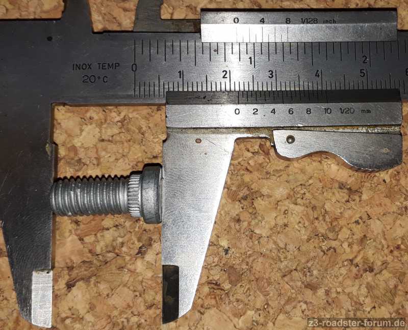

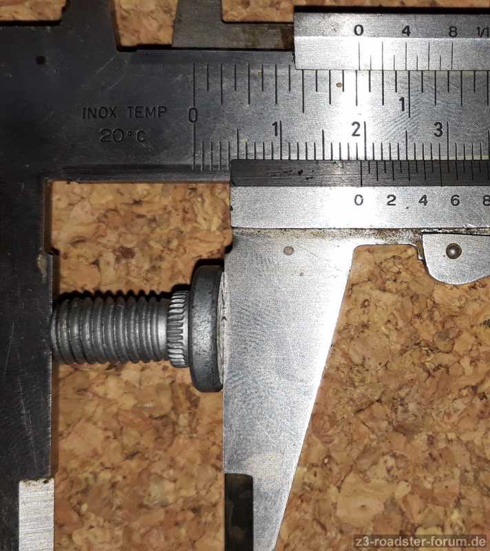

Frisch aus Hogwarts, der Zauberbolzen, aber auch exklusiv bei BMW für 97 Cent pro Stück erhältlich (# 31336765744)
Zum Vergleich der herkömmliche Bolzen.

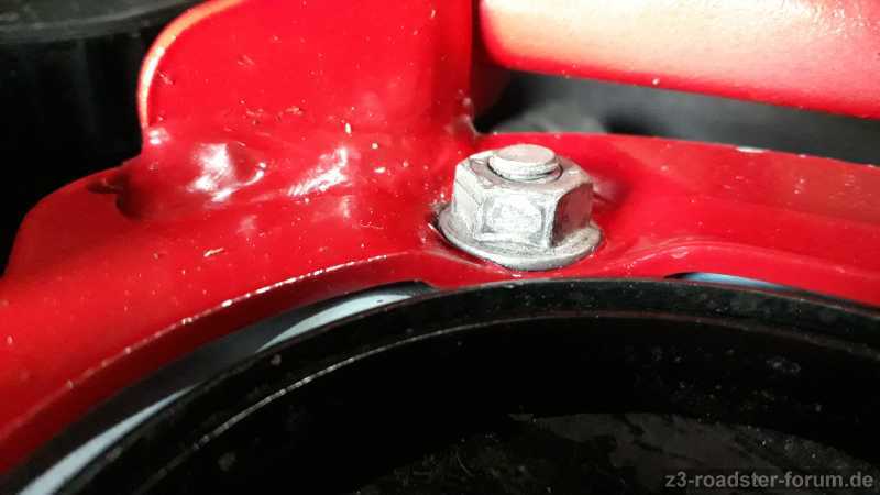

Dieser Bolzen ist bei den aktuell üblichen Aludomlagern verbaut und ist zu kurz für die Domversteifung in Kombination mit einer Domstreben. Abhilfe kann man sich schaffen in dem man ein Domlager in Stahlausführung nimmt, wie z.B. das Febi #08032, der Bolzen dieses Lagers ist genauso lange wie der oben abgebildete Bolzen der M3 Lager. Die Bolzenlänge ist ausreichend für Domversteifung und Domstrebe. Siehe Foto.

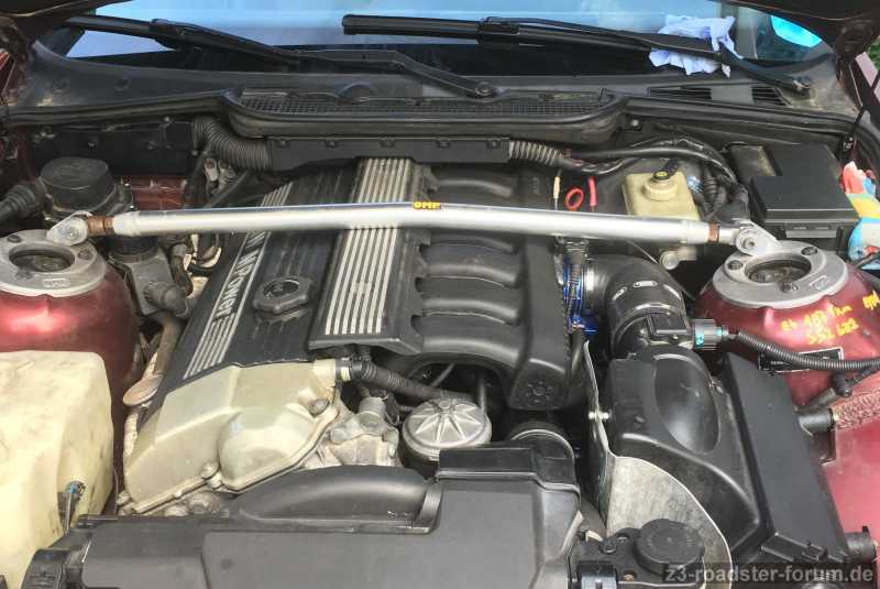

Hallo E36 passt von der geometrie der dome , aber nicht immer von der höhe der ansaugbrücke .....
Es gibt OMP , Driftking , evtl rallyroad ( ähnlich E36 M3 GT )

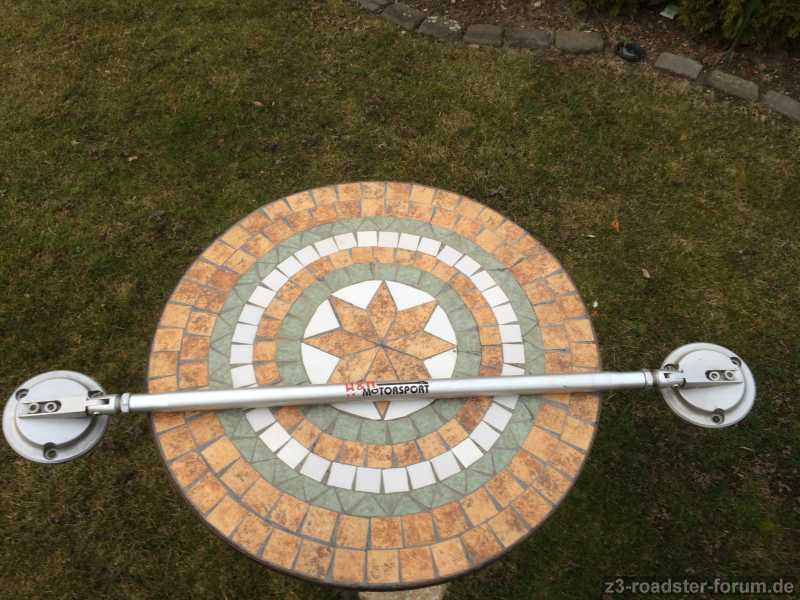

Aber im Prinzip könnte man eine strebe selbst bauen , denn alle Domstreben sind eintragungsfrei ( solange nichts in die Karosserie gebohrt oder geschweisst wird ( das habe ich sogar mal für eine Wiechers strebe von wiechers schriftlich , weil mir mal ein TÜV prüfer einen erzählen wollte von eintragung etc )
OMP hat den vorteil man kann teile anpassen
OMP

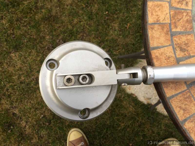

H+H mit feingewinde zum vorspannen
pat.zet

ich vermute mal nur noch in E bay kleinanzeigen o. Ä. ich hab sie vor jahren gekauft , nutze sie aber momentan nicht mehr weil ich nicht mehr an die Dämpfer verstellung komme , da müsste ich mal gucken ob ic h da ein Loch fräse .... oder verkaufe, allerdings war sie damals schon kein sonderangebot, 140 € sind gebraucht angerufen gewesen , neu über 250 € :wink:
Änliches gab es auch von MK Motorsport
