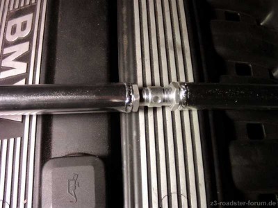

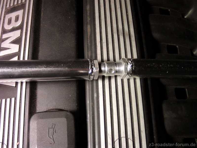

Die angebildetet Donstrebe scheint sinnvoll zu sein, denn man kann sie offenbar mit den Schrauben in der Mitte ein Bischen vorspannen.
Zur Erinnerung: Domstreben spannt man mit Druck nach Außen vor, nicht mit Zug nach innen.
Das wäre dann die Art der Vorspannung für Querlenkerstreben. (die sitzen ja unten)

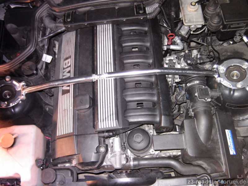

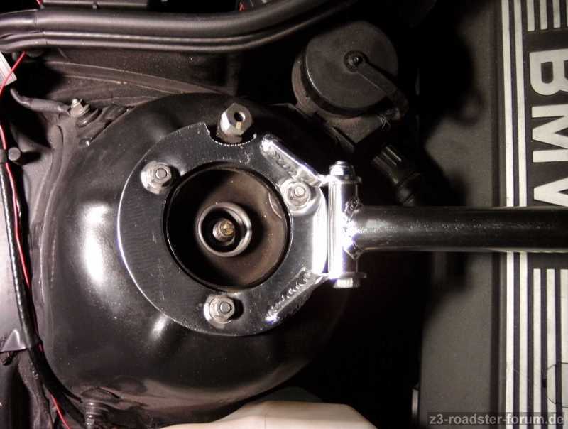

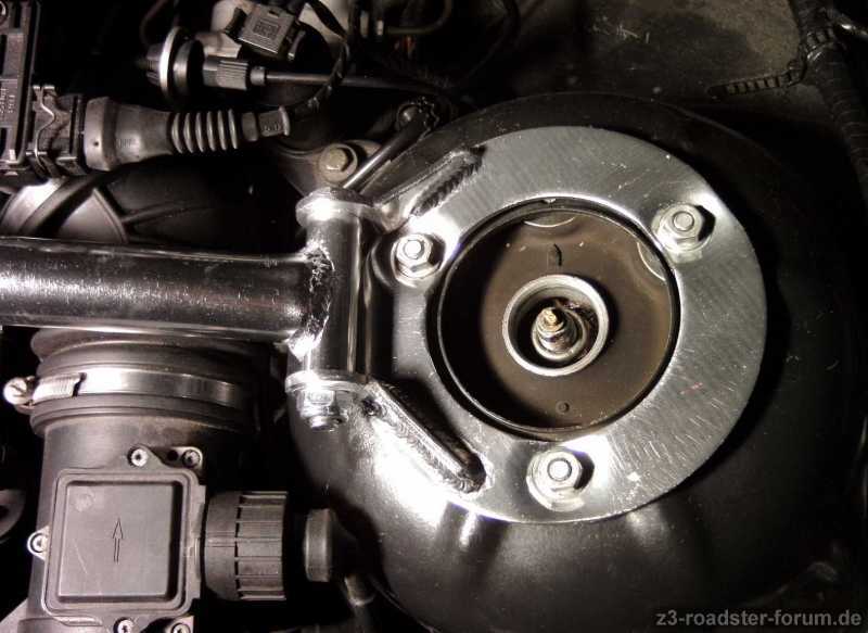

ich hatte bei meinem MR die Domstrebe drin, die von fozzy im Beitrag 57 abgebildet ist.
Ergebnis: Risse um die beiden Befestigungsschrauben an den Domen nach wenigen Wochen!
Das liegt m. E. an der der Konstruktion der Platten. Diese liegen nicht großflächig auf, sondern nur an den Schraubstellen!
Ich habe die Strebe sofort wieder rausgeschmissen - wer will kann Sie für 50,00 € haben!

Die Strebe ist bei mir seit ca. 13.000km drin.
Das war das erste, was ich mir eingebaut hab, noch vor den neuen Traggelenken usw.
Bisher keine Probleme trotzdem ich nicht dem Hobby fröne:
Pilze suchen mit laufendem Motor.
Auch wird der ZZZi bei mir nicht nur benutzt, um das fahrschulgerechte Rückwärtseinparken inclusive Blinken und Schulterblick zu üben.
Dennoch werd ich bis zum 1.März (drauf freu!) nochmal nachsehen, wie die Befestigung im Detail ganz genau ausgeführt ist.
Vielleicht kann ich da ja mit breiten Unterlegscheiben zum Dom hin oder so noch was verbessern an der Verschraubung.

Obwohl es da eigendlich nix gibt, daß man falsch machen kann, denn wenn die Vorspannmuttern innen am Strebenkörper anliegen und man sie dann festzieht, dann wird die Strebe automatisch auf Druck vorgespannt und nicht auf Zug.
(Bei manchen Streben kann man sich da echt mal vertuen, aber bei der meinigen eigendlich nicht...)
Auf Zug vorspannen könnte möglicherweise dazu führen, daß die Wirkung vermindert wird, denn damit nimmt sie ja die Bewegung des kurvenäußeren Doms sozusagen vorweg, anstatt sich ihm entgegenzustellen.
