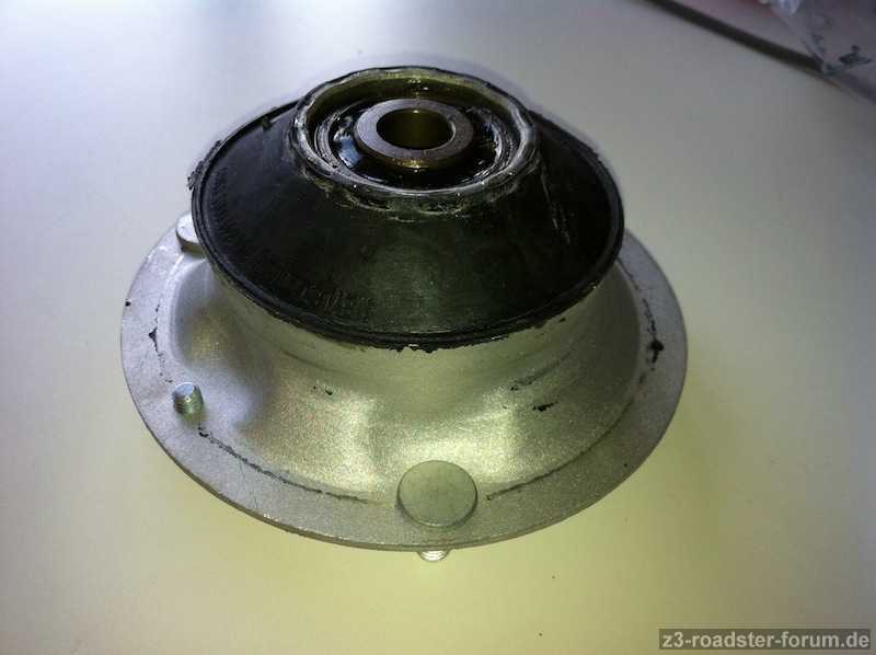

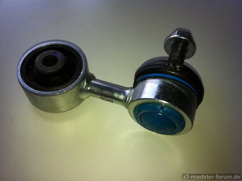

Die Domlager und die HD-Pendelstützen sind heute gekommen. Am Dienstagmorgen ist Termin und ich hoffe, dass die wirklich in zwei Tagen fertig werden.
Meyle Domlager, sieht dem Sachs sehr ähnlich
Meyle HD Pendelstütze

Beitragvon klein170478 » 21.04.2011 13:16
gewisse Teile wie z.b. Domlager kannst auch von Lemförder nehmen. Kosten ca die hälfte und sind auch gut.
Richtige Domlager wären die von RUFF. Einstellbar und aus Alu.
Deutliche Mehrperformance. Nicht alle Teile müssen von meyle sein.
nur als Tip
