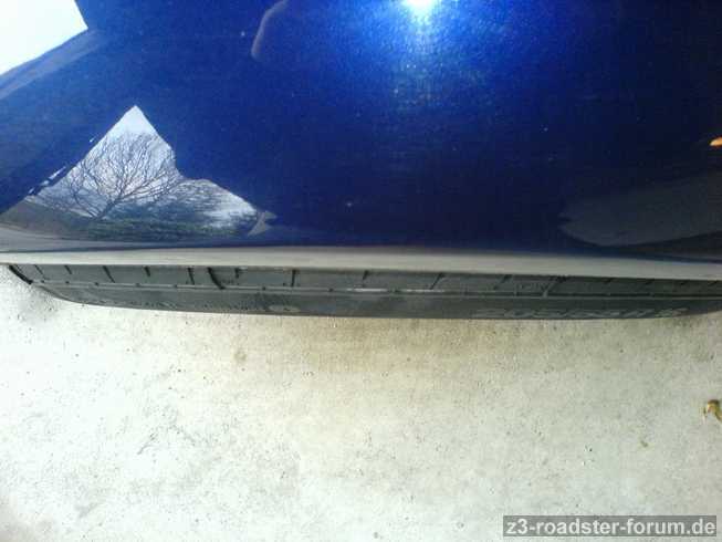

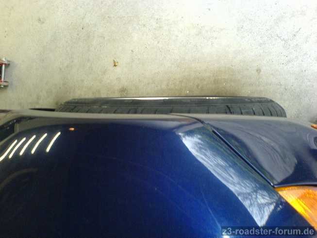

Habe nun meine 205er Reifen drauf und muss sagen, dass ich immer noch am verzweifeln bin. :cry: :enraged:
Aber schaut selbst... Stellt sich für mich nun die Frage, ob die verdrehten Domlager und eine 30 mm Tieferlegung dieses Problem beheben kann... :? Mehr als 30 mm vorne wolte ich absolut nicht gehen, ansonten müssen die Felgen wohl doch wieder verkauft werden... :cry: :? :enraged:

Ich denke jetzt mal nicht, dass das was bringen würde. Sind schon eher ein bischen zu weit aussen vorne...

die verdrehten m-domlager machen nochmal 5 bis 8mm gut.
ich habe sie ja auch schon lange hier liegen, und wenn man die haube öffnet und dann die m-domlager verkehrtrum anhält, sieht man, dass es einiges bringt. das federbein wandert an der oberen aufnahme ein gutes stück in richtung motor, und der reifen damit folglich auch. ich kann dir das nur empfehlen, billiger wirst du kein platz gut machen!
preis bei bmw je domlager 40,30 ohne märchensteuer. und es bringt defintiv mehr freigängigkeit.
verbunden mit einer tieferlegung durch federn bin ich mir sicher dass du die reifenlauffläche abgedeckt bekommst.
zusätzlich bekommst du durch die m-domlager mehr nachlauf und damit eine bessere spurstabilität.
also nicht lange überlegen, lager kaufen, federn kaufen, verbauen und eintragen gehen. die felgen sehen wirklich gut aus, verkauf sie bloß nicht, sonst gibts saures :D
