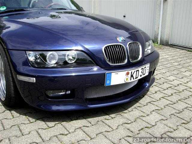

Beitragvon ZZZRoadSTAR2.8 » 14.06.2008 15:56
[quote="GodlikeZ"]also meine sind dicht, hab den badewannentest gemacht und den haben die scheinwerfer bestanden :thumpsup:
qualität, was die verarbeitung/material angeht, ist im direktvergleich wie bei den originalen. motor für die leuchtweitenregulierung kann vom originalscheinwerfer übernommen werden, passt genau und funktioniert.
die "gummistöpsel" über den lampen sehn auf den ersten blick bisschen wie ne bastellösung aus. erfüllen aber ihren zweck und man siehts eh nicht.
das kabel für die blinker ist ein wenig zu kurz (oder bmw hat den fahrzeugkabelbaum zu kurz gemacht :mrgreen: )
die kabel für die standlichtringe sind bisschen lieblos aus dem gehäuse geführt, hab ich aber mit nem schrumpfschlauch geändert.
passgenauigkeit ist wie bei den originalen.
lichtausbeute ist besser als bei den originalen :thumpsup:
wenn mans geschickt macht, bekommt man sie billiger als auf der motorshow und für den preis würd ich sagen absolut ok.

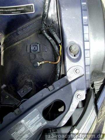

Mit enormer Umbaulust bin ich ans Werk gegangen, musste aber gleich mal feststellen das die Dinger aus Taiwan nicht ganz so Passgenau sind wie die Originalen.
Das heißt, man muss die linke Kabelleitung für den Blinkeranschluß verlängern, da dieser zu kurz geraten ist.
(Wie schon Manu ebenfalls beschrieben hat.)
Dies ist also nicht ein Fehler von BMW, das der Kabelbaum zu kurz ist, sondern wohl eher Produktionsfehler der Herstellerfirma.

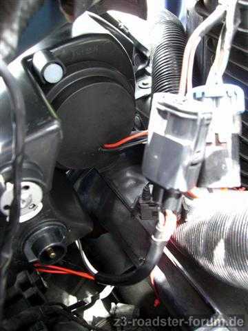

Als weitere Hürde empfand ich, ist das Problem wo Anschließen der Kabel für die Angeleyes. :?:
Meine erste Idee war, die Teile an die Originalkabel von den Originalstandlichtern in der Frontmaske, mit an zu klemmen.
Aber als ich dann festgestellt habe, das bei den Angeleyes Zusatzstandlichter in den Fernlichtern eingebaut sind, habe ich dann diesen Kabelanschluss benutzt und da mit angelötet.
Ist zwar ne fummelige Angelegenheit, aber mit ein wenig Handwerklichem Geschick zu machen.
Und es funktioniert tadellos. :!:
Vorteil davon, das dabei der Stecker einfach rausgenommen werden kann, bei eventuellen Reparaturarbeiten, wenn die Scheinwerfer raus müssen! Ansonsten müsste man immer die Klemmleitungen abklemmen. :thumpsup:
Was ich nur nicht verstehe, warum da überhaupt welche eingebaut sind, da die Originalscheinwerfer dies nicht haben.
Hmm, höchstwarscheinlich für die 96er BJ. mit 1.8L Motor, da die keine Standlichter in der Frontmaske hatten :idea: .

Ich habe hier noch paar Bilder angehängt wie es bei mir aussieht.
Dann noch viele Grüße an alle und viel Spaß beim Cruisen......... :2thumpsup:
