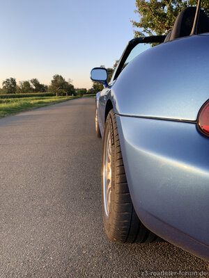

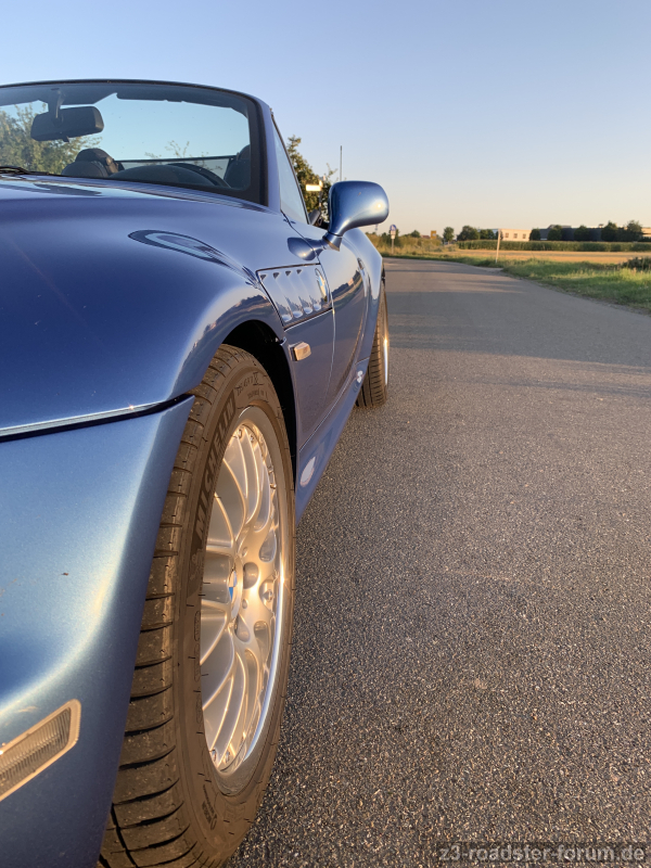

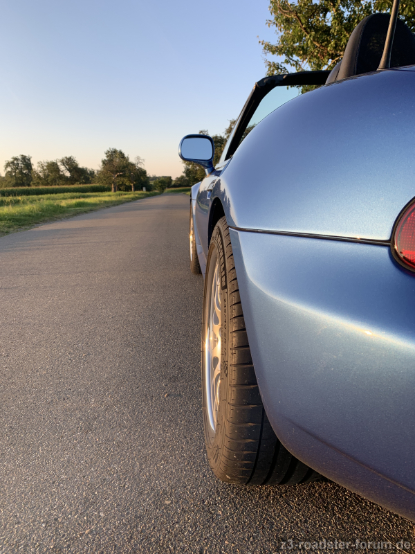

Beitragvon radioactiveman » 29.07.2024 21:15
Nochmal zwei aktuelle Bilder zum Thema. Passt und gefällt weiterhin sehr :banana:
