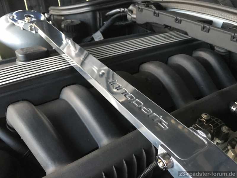

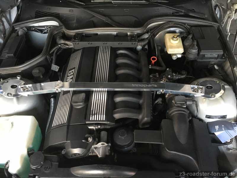

Helios08 hat geschrieben:Ich habe mir für meinen 2.8er die Innopartsstrebe bestellt. Sie wird heute geliefert. Ich berichte gerne, wenn ich erste Erfahrungen gemacht und subjektive Eindrücke gesammelt habe. :D
Ich bin nach ersten Probefahrten zufrieden. Man spürt auf unebener Fahrbahn und in Kurven ein verändertes Fahrverhalten, was subjektiv in einer größeren Steifigkeit zum Ausdruck kommt. Für mich hat sich der Kauf gelohnt. :thumpsup:

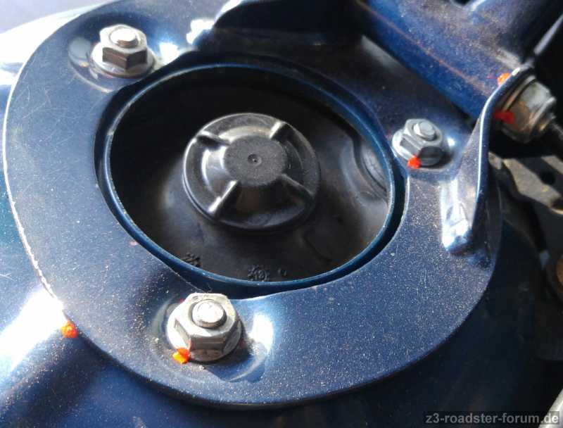

Beitragvon batleth » 13.10.2018 19:58
Nach knapp 100 kurvenreichen Kilometern und teilweise sehr holpriger Strecke sieht man anhand der Markierungen: die Domstrebe bewegt sich keinen Millimeter.
Alle Schrauben nach Vorschrift angezogen.
