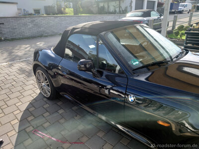

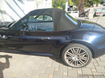

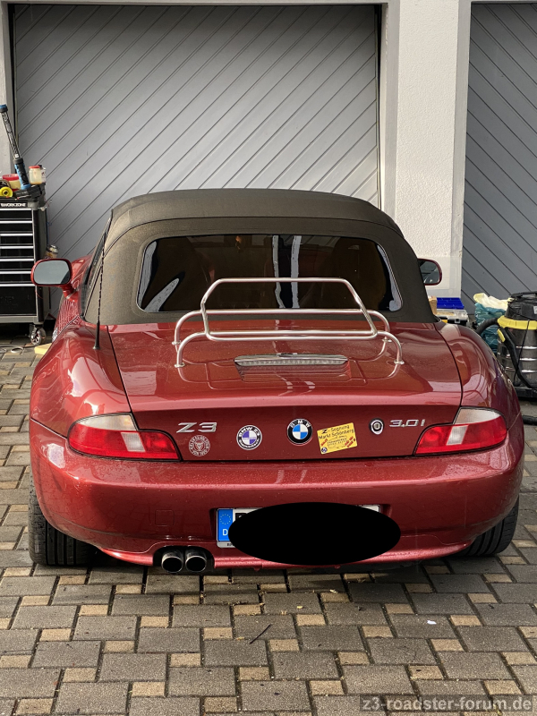

Hallo liebe Gemeinde,
eigentlich wollte ich diesen Betrag erst unter der Rubrik „Was habe ich heute für meinen Z3 gemacht“ einstellen.
Wäre aber nicht korrekt, da ich lediglich 2-3 % gemacht habe und den Rest hat Karl-Heinz gemacht. :wink: :mrgreen:

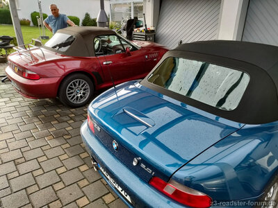

Richtig: ich war zum Verdeckwechsel in Hengersberg. Ich war als Wiederholungstäter nach meinem 1.8er nun mit meinem 3.0er da.
Mit von der Partie war auch noch der Spandauer mit seinem blauen 3.0er
Es war mal wieder ein tolles gut organisiertes Event mit tollem Rundum-Service. Auch die erneut vom Karl Heinz empfohlene und nahegelegenen Übernachtungsmöglichkeit im Landgasthof Zwickl in Seebach war gut und günstig.

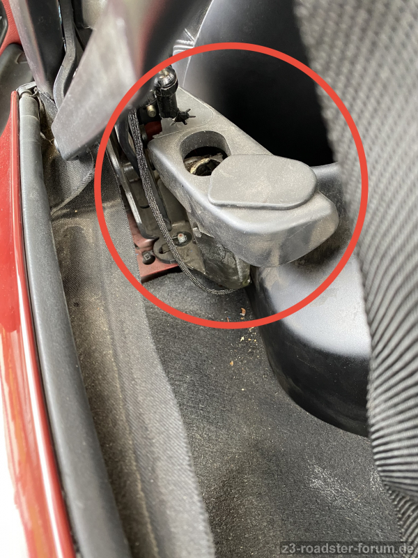

Die Arbeit von Karl Heinz ist ohnehin top; jeder Handgriff sitzt. So ganz nebenbei hat er noch das völlig unter Spannung verlegte Kabel vom Verdeckmicroschalter zur Hydraulikpumpe entdeckt.
Ein Kabelbruch war vorprogrammiert, sodass wir das gleich korrigiert haben.
Drei Tage, die sich echt gelohnt haben.
Ich hatte mich übrigens für ein schwarzes Verdeck mit durchwobenen Goldfäden und Regenrinne entschieden.
Einmal dabei, wurde auch der Innenhimmel erneuert.
Viele Grüße vom Stö (very happy) :2thumpsup: :banana:

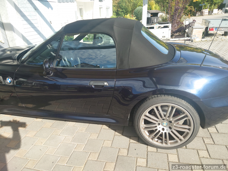

Hallo zusammen,
ich bin jetzt mal wieder nördlich des Weißwurstäquators.

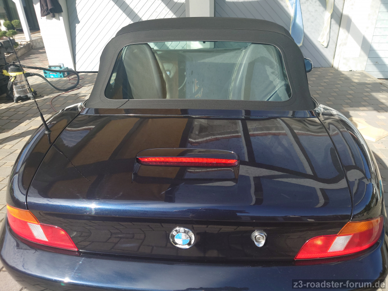

Im Zuge meines Kurzurlaubes in Bayern( incl. Verwandtenbesuch) habe ich meinen Zetti auch mal bei Karl-Heinz zur "Mützenerneuerung" vorgeführt.
Im Vorfeld hatte ich mich für ein schwarzes Verdeck mit Regenrinne entschieden.

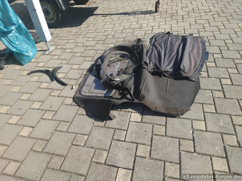

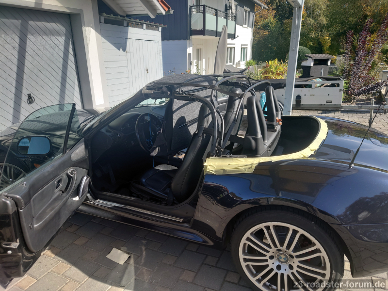

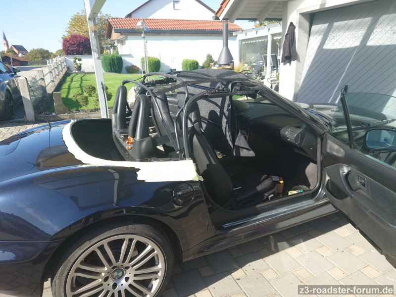

Morgens dann bei Heinz aufgeschlagen, kurz gequatscht und los ging es. Messer angesetzt, Aluleisten herausgeholt, dann hier ein Schnitt, da ein Schnitt, ein paar Schrauben gelöst und ein paar andere Kleinigkeiten und runter war der alte Klumpatsch. Heinz erklärt dabei auch was er macht und auch sonst noch ein paar "Dönekes". Gibt es Abweichungen vom Original gibt es auch die jeweiligen Erläuterungen dazu und man muss sich nur noch entscheiden ob original oder verbesert. Alles lief flüssig und man merkte deutlich dass er dass schon etliche male gemacht hat. Ist was kaputt, wird es sofort behoben. Bei mir war ein Spannseil kaputt und es wurden beide durch Heinz` Eigenkonstruktion erneuert.
Der Himmel wurde ausgesucht und auch einige Nieten aus- und neue Löcher für neue Nieten gebohrt. An den Spanngurten wurden neue Gummis angenäht.
Ein bisschen Korrosion am vorden Bügel abgeschliffen und ein paar Kleinteile lackiert.
Den Himmel vorne befestigen und dann habe ich die neue Mütze zum ersten mal gesehen nachdem Heinz die Aluleisten eingebracht hatte. Einfach nur schön. Auch das aufziehen des neuen Bezuges ging recht flott voran. Zum Glück sind keine Schrauben oder ähnliches abgerissen und so war die ganze Aktion in rund 5 Stunden gegessen.
Zum Schluss hat Heinz mir noch ein paar Musterstücke gezeigt, welche wir mal probeweise aufgelegt haben. Es gab echt schon schöne und aussergewöhnliche Farbvarianten. Wer also offen für was neues ist sollte sich deffinitiv ein paar Muster zusenden lassen. In echt wirkt alles anders als auf irgendwelchen Bildern.
Auf der Heimfahrt nach Regensburg hat man schon gemerkt, dass die neue Mütze sich auch positiv auf die Windgeräusche auswirkt. Das Auto ist innen deffinitiv leiser! Der alte Bezug war ja auch an den Spannseilen ausgerissen und da pfiff es dann auch rein.
Am nächsten Tag haben mein "Weibchen" und ich ein wenig die Gegend um Regensburg erkundet und das erste mal das Dach geöffnet. Die Scheibe hat sich sofort richtig gefaltet, ich war richtig happy darüber. Auch die Tage danach, beim Verwandtenbesuch in Dachau, der Weiterfahrt nach Nürnberg und auch der Rückreise über Würzburg das Dach geöffnet. Die Scheibe hat sich immer richtig gefaltet. Nach Würzburg das Dach geschlossen und kurz danach auch der erste Regentest. Auch da war alles gut.
Alles in allem muss man sagen: Es lohnt sich auf jeden Fall den Weg nach Bayern zu machen! Es passte einfach alles. Nochmal meinen besten Dank an Heinz
Viele Grüße, Achim
