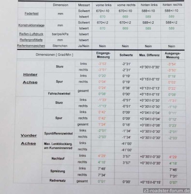

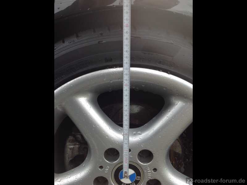

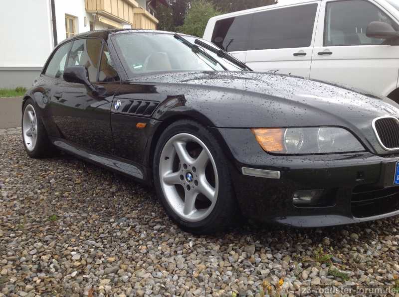

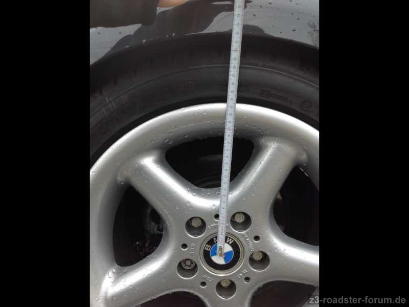

Hier die Bilder... :D

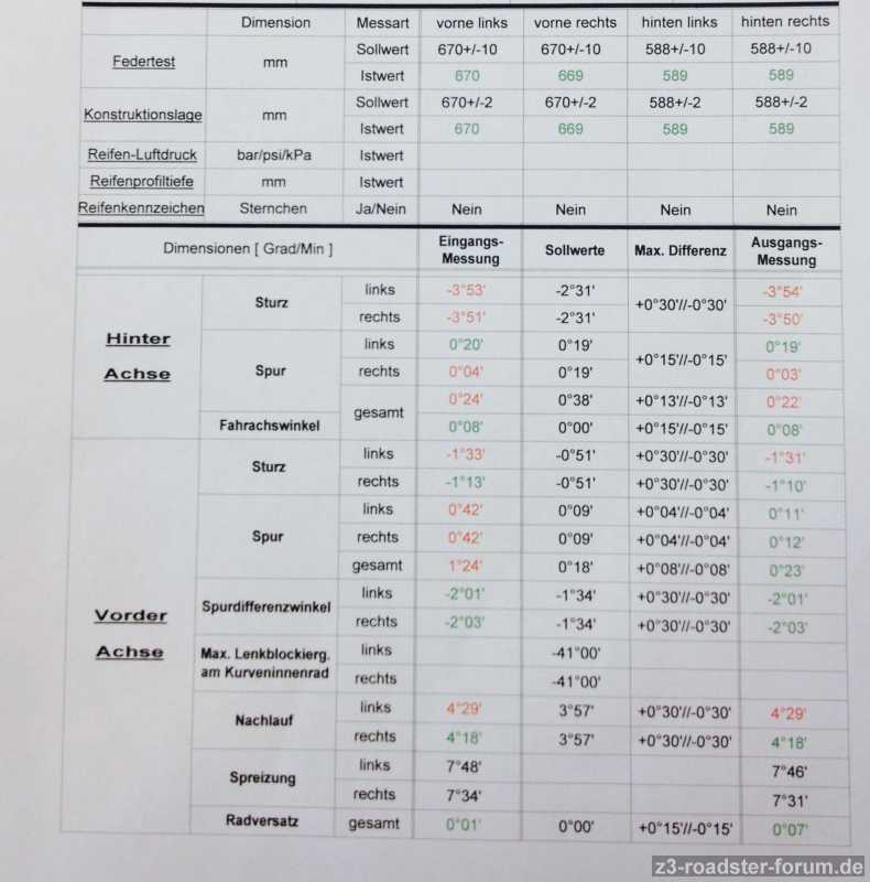

Hier noch das Protokoll...
